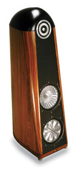

Jako fan Jima Thiela nie moglem sie powtrzymac od zalozenia tego watku (moze troche przedwczesnie) :-)
Narazie mozna tylko spekulowac o brzmieniu, ale na pewno bedzie neutralne i bez podbarwien (wada dla wielu audiofili) z doskonalym jak na tej wielkosci kolumne basem. Byc moze bedzie to najlepsza kolumna 3-drozna na swiecie bez wgledu na cene. Ja na to stawiam zupelnie powaznie i nie sadze, ze cena bedzie absurdalna.
Juz wiadomo, ze skutecznosc 90dB wiec swiat najlepszych lampowcow przyjmie je cieplo !!!
Oj, bedzie sie dzialo.

Widok tych tortownic zabija ...
-> Americano
Efektywnosc 90dB nie pomoze, jesli spadki impedancji beda do 1 czy 0.8 ohm, co sie w Thiel´ach zdazalo. Sadze, ze Jim nie wypusci kolumny brzmiacej gorzej niz poprzednik, wiec 3.7 pewnie jest lepsza od 3.6.
Zagorzalym fanem thiel´a nie bylem nigdy ale stara stylistyka mimo, ze toporna byla bezpretensjonalna i prosta. To wyglada okropnie. Miejmy nadzieje, ze grac bedzie na prawde dobrze. 3.6 to byl glosnik wart uwagi, jednak tylko dla posiadaczy na prawde wydajnych piecow (fajnie 3.6 graly z monoblokami Spectral´a), oby 3.7 byl jeszcze lepszy.
Design kolumny i bryla sa bardzo ladne, drivery basowe moga sie niepodobac, ale swiadczy to o tym co dla Jima jest najwazniejsze. Minimalizacja znieksztalcen. Czy zainspirowala go seria Sigma Fostexa? Moze ktos mu zada to pytanie w wywiadzie... ;) Roznice miedzy fostexem sa jednak ogromne (uklad magnetyczny, zawieszenie, material membrany...). Impedancja bedzie przyjazna napewno.
americano - to sie nazywa ślepa miłość, LOL !
Trochę "świecą", ale ogólnie ślicznotki, nie obraziłbym się gdyby stały u mnie takie jak ze zdjęcia....
Grać będą też pewnie super, tylko czy w moim guście....? ;-)
Przewidywana cena?
no tak, jakos nie moglem sie powstrzymac z tym skojarzeniem z starym poczciwym robby the robot ;)
da sie znalezc brzydsze kolumny, nie jest tak zle. (choc tortownice wyrozniaja nieco). ale wiadomo, najwazniejsze jak to gra, choc w tym wypadku mnie to akurat nie ekscytuje specjalnie. no chyba, ze good ole Jim zmienil nieco swe gusta...
