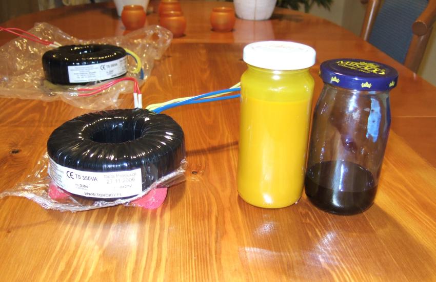

To ze Smyka choć ma zalany rdzeń mimo wszystko słychać - no ale szczerze to właśnie tak jak wovo napisał: szczegół dla nietoperza bo słychać je powiedzmy z ....0,5-1 metra. Ma zalany rdzeń ale jeszcze nie ma zalanego środka. Dziś to zrobię (dzięki uprzejmości Pana Lachowskiego mam wszystkie materiały) i będę miał Smyka z głowy przez 36 godzin...shit! Ciekawe czy to pomoże.

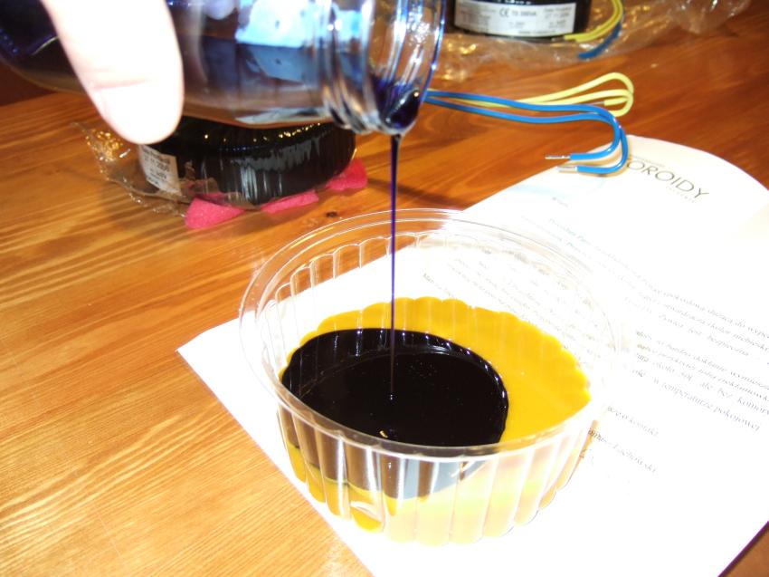

Domyślam się, że będziesz zalewał środek żywicą epoksydową?
Megadeth - A House Divided  🤘SENJUTSU🤘  α  Ω  β  λ  μ  ∅  ½  ²  €  $  π  Ⅵ Ⅵ Ⅵ  TWOYASTARA OF DEATH; TURBO - Blizny [2025]
Dostałem wszystko od Pana Lachowskiego - tu muszę powiedzieć jest pełne pro-. Ja się przy zamówieniu nie do końca jasno wyraziłem, z drugiej strony źle się dopytano i jakoś tak stanęło, że przysłali mi materiał a ja sobie "zapewnię" robociznę.
Słuchając rozumu....
Produkcja tych wzmaków rusza pełną parą.
zalewanie trafa (środk) nie takie straszne....
1. żywica epoksydowa i utrwardzacz
2. mieszanie
3. efekt
teraz 36 godzin w ciszy.....
