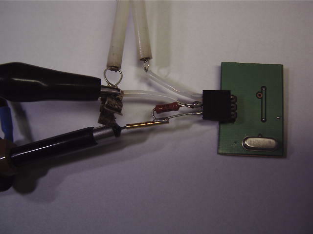

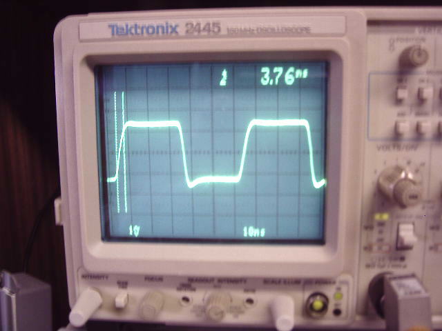

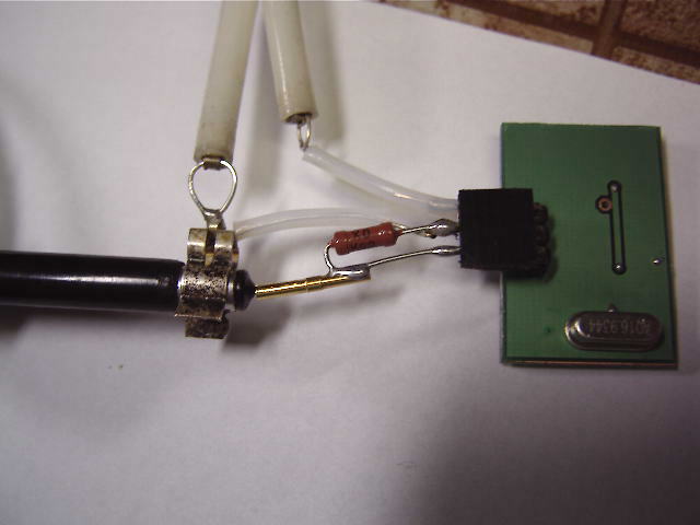

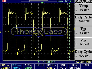

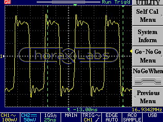

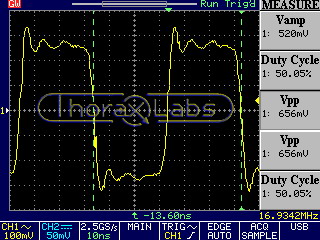

>>ludo, 2 Cze 2006, 20:23
>"Szkoda ze nie chcecie udostepnic pomiarow zegara.
>Fajnie by bylo porownac z zegarem Jocko."
Dzisiaj w końcu przeprowadziliśmy pomiary na lepszym sprzęcie.
Dysponowałem oscyloskopem cyfrowym GW Instek GDS-820C 150MHz ET25GS/s
Vpp 672mV +/- 4mV
Vmax 344mV +/-2mV
Duty cycle 49,5 - 50,5 % (+/- 0.5%)
XO3 zasilany z akumulatora 12V 1.2Ah. Pomiary pokazały że testowany clon wcale nie odbiega od wersji sprzedawanej przez LC. Częstotliwość uzyskana na wyjściu wynosiła 16.934.200 Hz. Możliwa jest regulacja i „idealne” dostrojenie do wymaganej częstotliwości jednak dysponowaliśmy ograniczonym czasem – kolejnym pomiarem będą zegary z innymi kwarcami w innym terminie wtedy postaramy się dostroić jak najlepiej wersję 16MHz.
Przedstawione przebiegi zostały zgrane z pamięci oscyloskopu do komputera – możliwe jest też zgranie w plikach liczbowych np. do symulacji w matlabie czego jednak nie robiliśmy tym razem.
Poniżej link z przebiegami oryginału

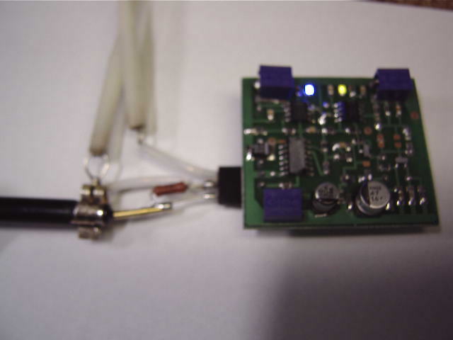

jeszcze jeden pomiar
https://www.audiostereo.pl/topic/24666-lclock-diy/page/4/#findComment-551193

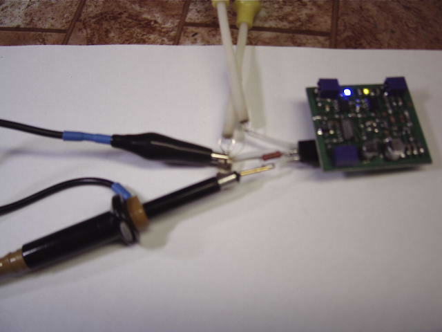

oraz widok "stanowiska pomiarowego" :-)
https://www.audiostereo.pl/topic/24666-lclock-diy/page/4/#findComment-551194
Przerzuty truchę mnie niepokoją, ale raczej wygląda mi to na
problemy z sondą i jej uziemieniem (oczywiście mogę się mylić).
Jakie są parametry sondy? Czy oglądaliście przebiegi jakiegoś
generatora wzorcowego?
Jestem Europejczykiem.
https://www.audiostereo.pl/topic/24666-lclock-diy/page/4/#findComment-551240
Rzeczywiscie przerzuty sa dosc duze - prawie 1Vp-p. W 3-Voltowym systemie majac troche nieszczescia moze to spowodowac tz 'doubleclocking'.
Trudno powiedziec czy problem lezy w pomiarach (miejmy nadzieje) czy w samym ukladzie/layoucie.
https://www.audiostereo.pl/topic/24666-lclock-diy/page/4/#findComment-551574

Witam wraz z Thoraxlabs dokonywałem pomiarów naszego clona XO3 na zdefiniowanym wyżej sprzęcie.
Parametry sondy były następujące:
10x
Bandwidth DC - 150MHz (+/- 3dB)
Input capacity - 13pF
Input impedance -10MOhm
Working voltage- 600V DC
Dane przepisane z instrukcji obsługi sondy do tego modelu oscyloskopu.
Sonda została oczywiście skompensowana mam na myśli overshoot, excessive compensation, roundness, insufficient compensation. Doświadczony użytkownik sondy oscyloskopowej zdaję sobie sprawę z trudności wynikających z pomiarów tego typu częstotliwości. Mam na myśli pomiar prostokątnego sygnału np 50 Mhz. Oczywistym jest ,że składa się on z serii harmonicznych, więc dla sondy 150 Mhz mamy dla tego sygnału 3 harmoniczne. Teoretycznie bo wyższe harmoniczne w tym sygnale stłumi sonda. W dodatku trzeba też brać pod uwagę ,że sonda obciąża układ w różnym stopniu dla różnych częstotliwości. Dlatego nikt o tym nie mówi ale zaleca się aby pasmo sondy było przynajmniej dwa razy większe od pasma oscyloskopu.
Ale pomijając wykład na temat teorii sygnałów bo nie w tym rzecz . Należy zauważyć ,że Panowie z LCaudio również mieli ten sam problem wystarczy spojrzeć na ich oscylogramy. Również mają typowe oscylacje znamienne dla tego przedziału częstotliwości .Śmię również zauważyć ,że ich oscyloskop pomimo pasma 300Mhz posiada 2,5GS/s nasz natomiast katalogowo 25Gs/s.
Nie istnieje problem uzyskania "ładnych przebiegów" wystarczy dokonywać pomiarów gorszej jakości sonami lub też kiepskiej jakości sprzętem . Bo tak jak próbowałem wyjaśnić pasmo oscyloskopu to nie klucz do sukcesu.Wraz z Thoraxlabs studiujemy terię sygnałów praktycznie 5 lat. Wielokrotnie przeprowadzaliśmy pomiary na naprawdę profesionalnym sprzęcie dlatego mamy w tej dziedzienie pewne doświadczenie.
Jeszcze mała dygresja.
W przeciwieństwie do pomiarów "ludo" my przeprowadzamy pomiary za pomocą oscyloskopu a nie Photoshopa.
Coś nie tak z tym photo nie sądzice ? proporcje jakby takie mało realistyczne szczególnie jak się wyszuka ten model oscyloskopu i sprawdzi jego gabaryty.
Serdecznie pozdrawiam i życzę sukcesów w DIY-owaniu.
Pozdro Thorax
https://www.audiostereo.pl/topic/24666-lclock-diy/page/4/#findComment-551748
>Photoshopa.
Akuratnie przy przeprowadzaniu pomiarow nie mialem lepszego systemu pomiarowego ...niz Photoshop ...cos sie komus nie podoba?
:D
https://www.audiostereo.pl/topic/24666-lclock-diy/page/4/#findComment-551875

>>Jaro_747
Zamieszczone pomiary są to oscylogramy uzyskane na wyjściu bez kondensatora z układu IC7 po rezystorze R45 - oznaczenia z oryginalnego schematu XO3. Nastepnym razem zrobimy "zrzutki" oscylogramów z wszystkich "ciekawszych" punktów XO3 - przy czym przebieg po generatorze Collpista był identyczny jak w przypadku LC Audio
https://www.audiostereo.pl/topic/24666-lclock-diy/page/4/#findComment-551934

Zainteresowanie przedstawionym zegarkiem wydaje się być duże, wynika z tego, że wielu kolegów zechce samodzielnie uruchomić układ, dokonując też wstępnych pomiarów. Nic dziwnego układ oparty jest na niezłych wzorach, jak też kompetencje kolegów z thoraxlabsu są duże. Czuję również, że będą to momenty wyrażania wielu teorii, obserwacji, czy nawet kontrowersji. Cenne niewątpliwie było by to jak ustalilibyśmy chociaż z grubsza ogólne warunki pomiarów jednakowe dla wszystkich zmontowanych płytek. Wnioski zapewne będą bardziej wiarygodne. Wbrew pozorom przy tych częstotliwościach nie jest wymagany jakiś super sprzęt pomiarowy, ale oscyloskop, sonda, obciążenie, sposób podłączenia tak. Dla przykładu chciałbym zilustrować wpływ podłączenia i długość przewodu masowego sondy na otrzymany przebieg. A jak ktoś pokusi się o o generator w okol. 45MHz zobaczy, że problem wzrasta zdecydowanie. Poniżej zamieszczam kilka fotek z przykładami. Do pomiaru wykorzystałem zmontowany przeze mnie generatorek, jeden oparty na konstrukcji LC1 z ukł. formowania na 74AC02, drugi to butler z 74HCU04 do 16MHz
lc1 długa masa
https://www.audiostereo.pl/topic/24666-lclock-diy/page/4/#findComment-552004
długa masa
https://www.audiostereo.pl/topic/24666-lclock-diy/page/4/#findComment-552008
LC1 krótka masa
https://www.audiostereo.pl/topic/24666-lclock-diy/page/4/#findComment-552013
butler długa masa
https://www.audiostereo.pl/topic/24666-lclock-diy/page/4/#findComment-552015
butler krótka masa
https://www.audiostereo.pl/topic/24666-lclock-diy/page/4/#findComment-552017
