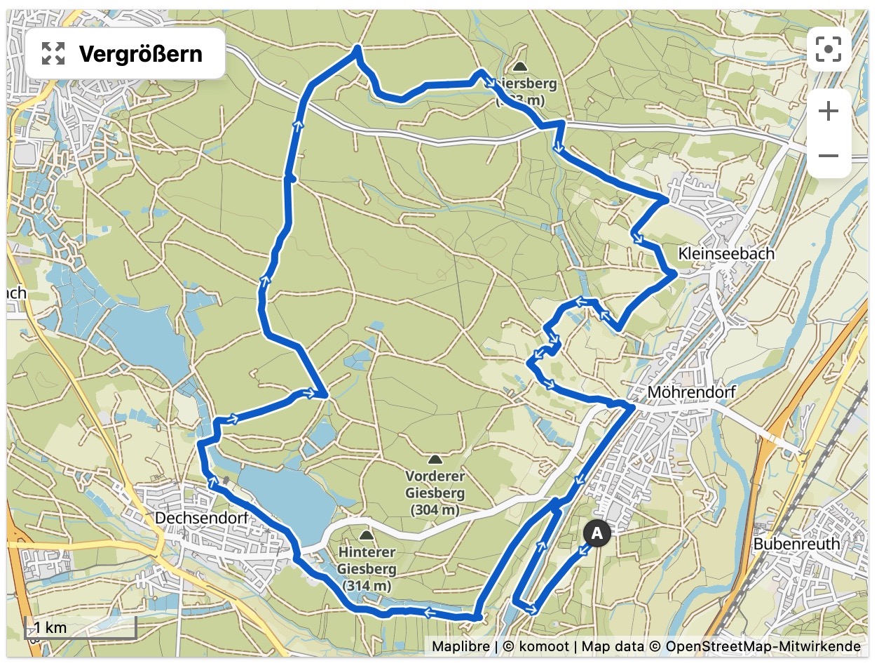

Gdzie takie trasy robia, przecinki gladkie jak „od linijki“

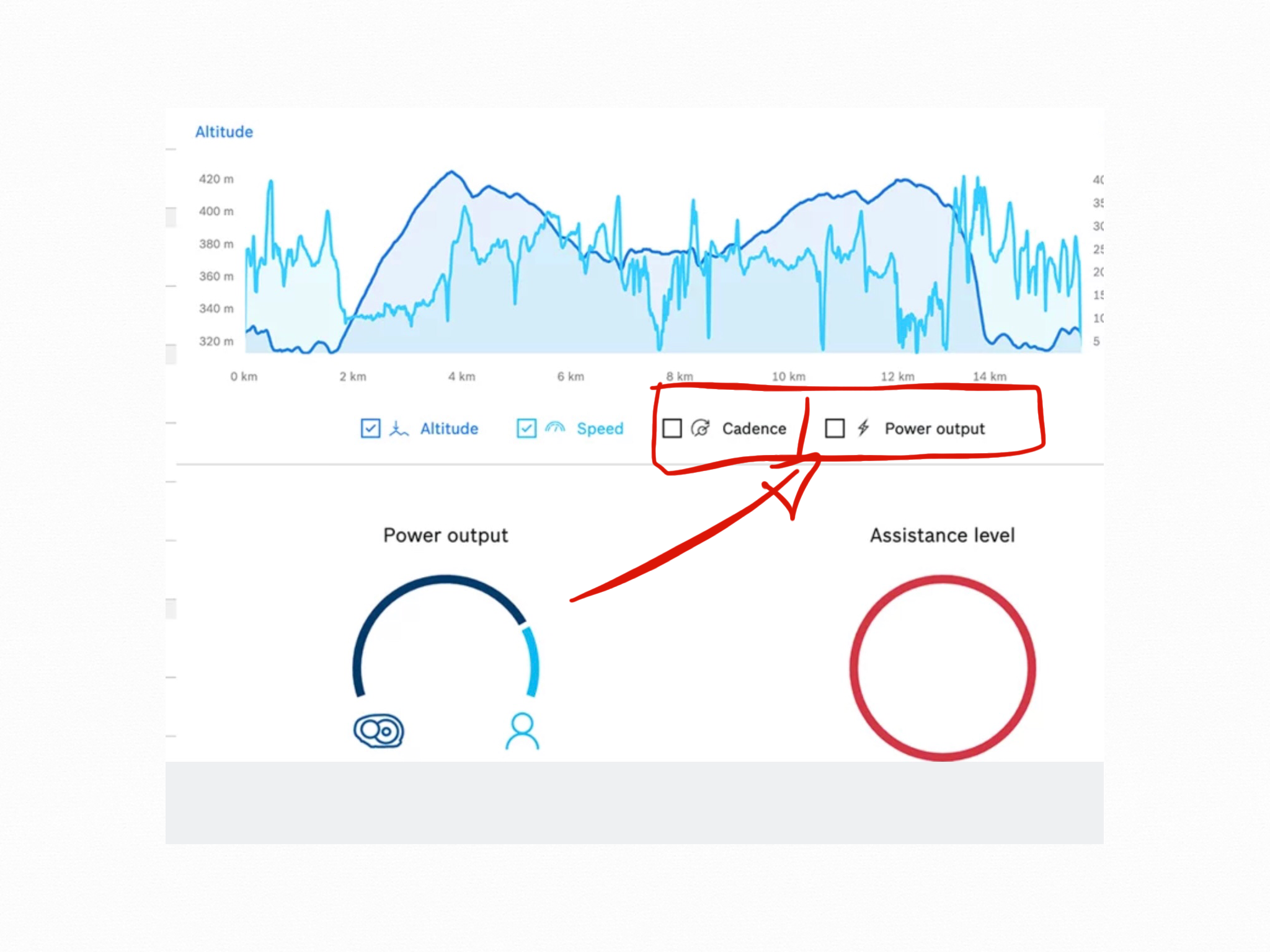

Osobiscie mierzenie i obserwowanie takich wartosci jak puls, zakresy, laktaty, kalorie, metry wysokosci itp. mam w „glebokim powazaniu“ , ale jak przystoi na „postepowego górnika“, zainteresowalo mnie to z technicznego punktu widzenia. Aby zrozumiec jak to dziala, zajrzalem na strone Boscha i zainstalowalem sobie na szybko odpowienia aplikacje.
I co znalzlem na tej stronie?
Taraaa, dokladnie to co powyzej przypuszczalem
Jak widac powyzej, zarowno przebieg oddawanej mocy (silnika i miesni) jak i kadencji jest rejestrowany w trakcie jazdy i moze byc pozniej zsumowana jako calka w funkcji czasu.
Prawie jak umowne nienaturalne granice państw afrykańskich, np. Egiptu.

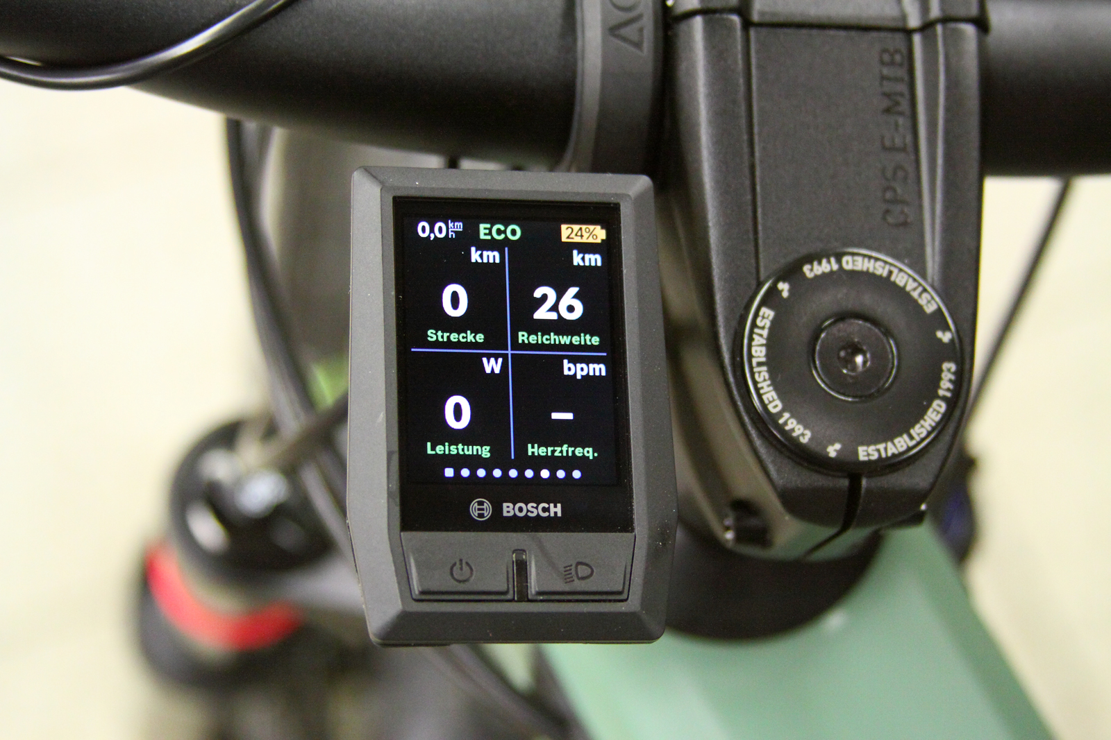

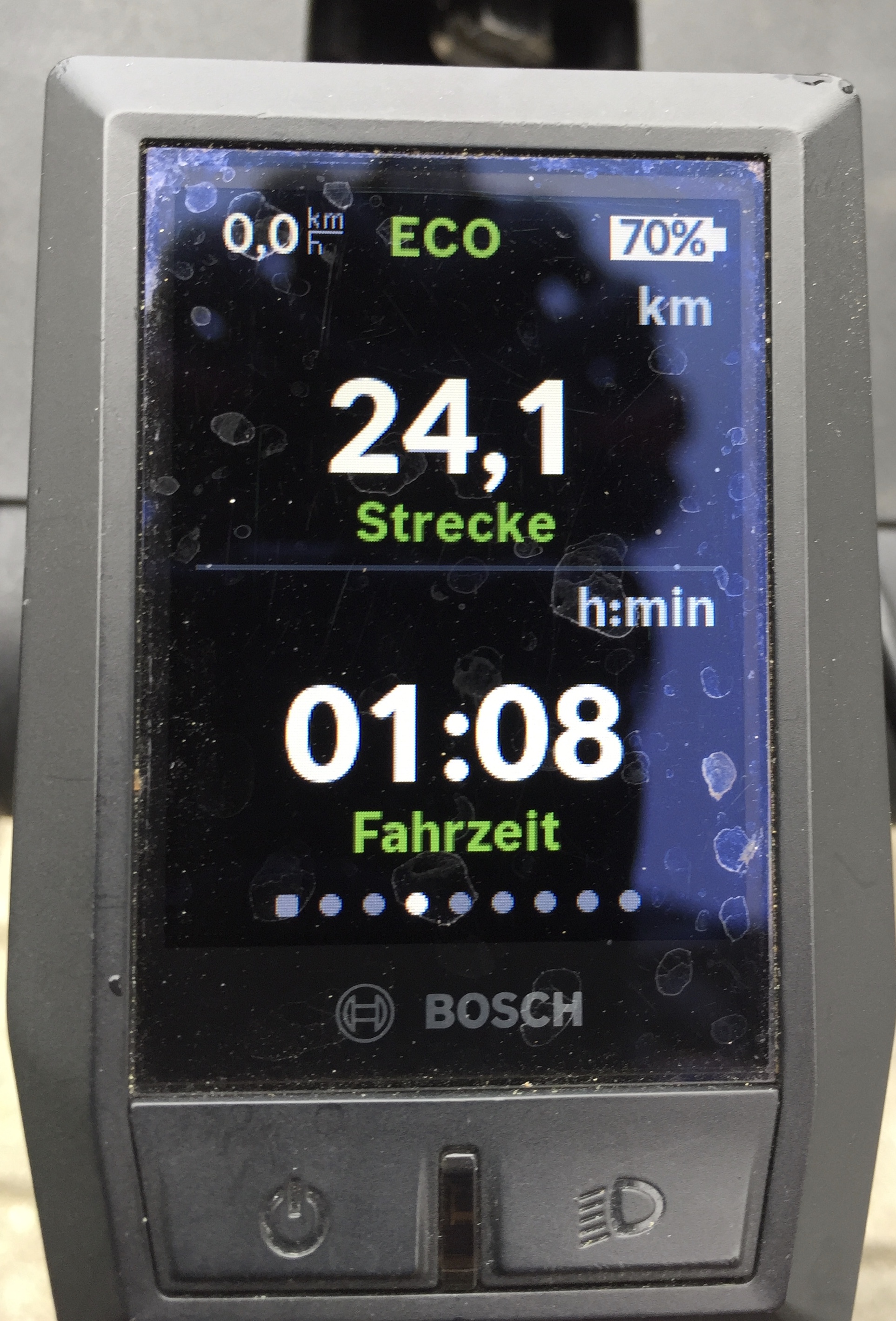

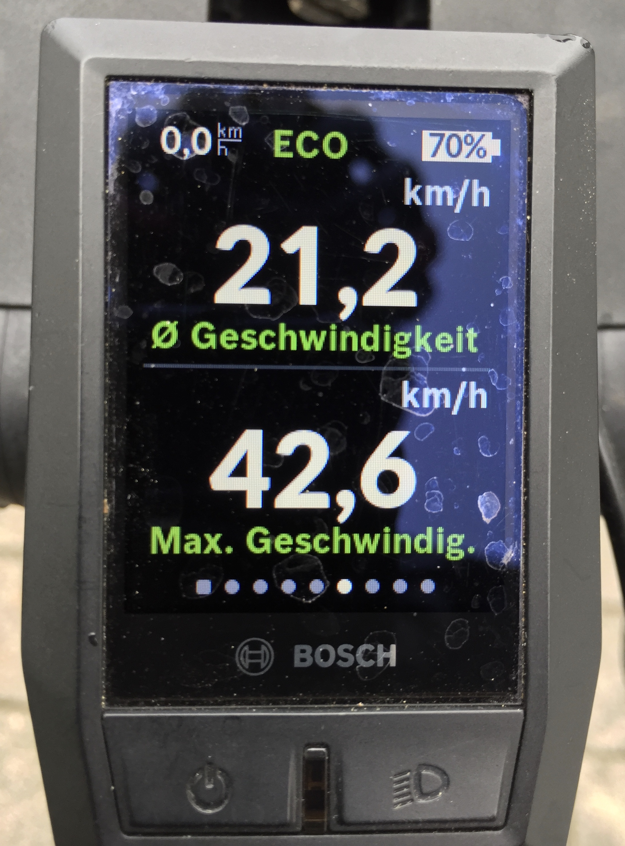

Przyjrzalem sie tez jeszcze raz, temu co moge wyswietlic na displaju Boscha. Jak widac w kazdym momenciu moge odczytac oddawana moc miesni (Meine Leistung) i kadencje (Trittfrequenz)
W ten sposob latwo wyliczyc zuzyta energie (kalorie)
