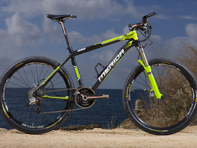

wasylak, 29 Wrz 2009, 20:13
>Eeee tam...1,22kg to nie aż tak mało, swego czasu Merida robiła ramy (MTB) ze stopu magnezu 900g,
930 gram węgla dostępne od przyszłego roku.
Z lekkich konkurentów Meridy: Cannondale Flash.
Węglowe ramy są fantastyczne i niezniszczalne.
Ale tylko dla zawodowców ze sponsorami :)
Bo niezniszczalne są tylko wtedy, kiedy pracują pod obciążeniem zgodnym z przeznaczeniem. Upadek na kamienie i uderzenie w bok rury- może zdecydować o jednorazowości tematu.

Karbon potrafi naprawdę wiele znieść i naprawdę trzeba się wysilić aby go uszkodzić w użytkowaniu zgodnie z przeznaczeniem (xc/maratony mtb), wliczając w to upadki. Gdy mój kolega zaliczył naprawdę poważną glebę na jednej z imprez to pierwsze zrobił po pozbieraniu się to posprawdzał czy jego Taurine'a jest cała. Była! A on miał wybity obojczyk...
Owszem, w takich razach karbon jest teoretycznie niezniszczalny.
Ta rama najważniejsza, w gacie by się kolega zwalił jakby mu ta rama pękła. Jaka to przyjemność kupić ramę za 3000-4000 koła i uważać przy każdej glebie? Chuchać, dmuchać i pierdzieć na nią. Wsiadam i jadę i ciesze się widokami, zmęczeniem i takimi tam.
