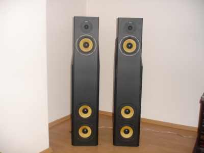

Przy okazji, arturp pokazał na zdjęciu kolumny z żółtymi głośnikami. Oto link do aukcji:
Zaloguj się, aby zobaczyć treść (możliwe logowanie za pomocą ) . Sprzedawca tych kolumn jest oszustem. Kolumny zmontowane samodzielnie z jakichś głośników no-name sprzedaje jako oryginalne Heco. Oryginalne Heco to są tam tylko obudowy (od Mythosów 700 z których pochodzą woofery HW160) i tweetery (ale te są nie od tego modelu). Uwaga na oszusta !!!

ArturP ---> ja znów tylko sie zapytam gdzie masz logo i "małomiasteczkowy szpan" na moich kolumnach? Widzisz przedstawiasz dziwne zdjęcia jakiegoś plastikowego badziewia, która ma się nijak do całkiem przyzwoitych głośników z serii A-CPP.

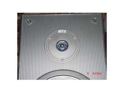

No co ja na to poradze ,że wszedzie sa te znaczki...
A tu masz zajebiste magnaty....ze znaczkami oczywiście.Ten pierwszy to hiend jakiś czy cuś.
