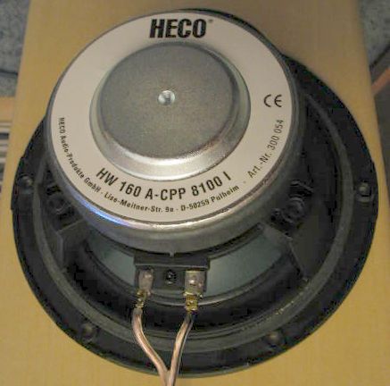

Qubric znów przywalisz się do "plastikowych Heco" skoro nawet nie wiesz o czym mowa?

Gdzie widzisz to wymalowane logo "Heco"?
Albo mi padło coś na oczy, albo Ty coś przypaliłeś dzisiaj (nie koniecznie tytoń) ;)
