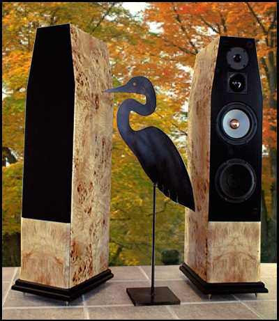

Nie tylko ja się nie moge wyrobić ze swoimi kolumnami. Ta kolumna Tidala miała być gotowa na wrzesień 06 , ale teraz podają styczeń 07. Moim zdaniem piękna bryła lepszych zdjęć niestety nie znalazłem.
Piękna wysoka bryła wklejam jeszcze raz , bo pokazały się lepsze zdjęcia. Dlaczego w tym wątku? Ponieważ moja naj kolumna będzie miała identyczną forme tzn. zfazowanie od dołu i ścięcie od góry. Niestety Tidal mnie ubiegł.

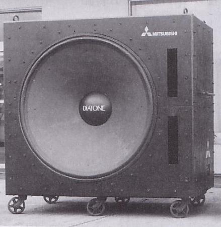

Bass Reflex: 160cm honeycomb cone (PW-1600)
low level reproduction limit: 8Hz
Max input: 3,000W

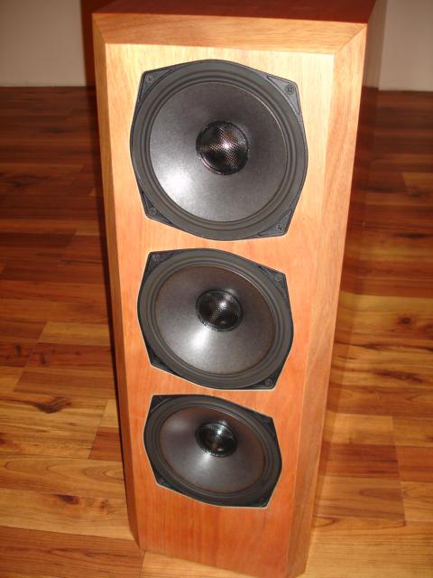

tanio i dobrze można zrobić kolumienki DIY na moich basikach na PHL 1230 ...

Mało się słyszy dobrych opinii o PHL , na forum również były krytykowane. Ja ich nie znam , więc nie bardzo się mogę wypowiadać jednak można się zastanawiać dlaczego nie widuje się ich w firmówkach.
W masowych firmówkach stosuje się raczej China, jakies tanie vify, ushery ... PHL są za drogie do tego celu, z hi-endu Pass Labs wybrał te drivery (rushmore). Raven ribbons tez nie widuje się masowo co nie oznacza, że są złe (wręcz przeciwnie). Koncepcja 3 równoległych 1230 jest moja. Bardzo mała masa drgająca 12g x 3 + duża powierzchnia 429cm2 + wysokie wsprzężenie B/L 11.9 N/A x3, bardzo małe wychylenia membrany potrzebne dla uzyskania ogromnego cisnienia akustycznego. Zabawne było patrzeć, jak prawie nieruchome "na oko" przetworniki wytwarzały bas silny i kontrolowany jak z działa przeciwlotniczego na jakiejś płycie z efektami basowymi ;) Oczywiście z jednym PHL na kanał jak w małych monitorkach nie ma mowy o takim basie. Kontrabas był "zawieszony w powietrzu" i poprostu "żywy". A poza tym wyższe rejestry są bardzo odciążone, taki modul z 3 PHL-i gra niemalże "pełnopasmowo", nawet wysokie tony słychać prawie jak z Lowthera :) Ale dobry tweeter oczywiście wskazany.
Gdybym miał czas to był skończył tę koncepcję np. z dipolem ESS AMT 1 lub wstęgą newform research...

ja wiem ,że chcesz je sprzedać , bo ktoś cie wkręcił (tak jak mnie wcześniej ) w te głośniki a teraz szkoda pieniędzy i trzeba odzyskać ile się da . No i jeszcze ci wciśnięto ,że to ma grać basem ?!
Rozumiem i współczuję . Ja za swoją parę PHL 1340 dostałem 500 PLN a zapłaciłem jeszcze po 1000PLN/sztuka, czyli jestem 1500 PLN w plecy . A ile przy tym było nerwów ,że to nie gra , jaki zawód ,że za te pieniądze mogłem mieć coś naprawdę grającego ... A takie miałem nadzieje - wysokie SPL pozwala im grać z kilkuwatowymi lampami, sztywna membrana idealnie oddaje transjenty i detale, solidny magnes gwarantuje kontrolę basu , świetny kosz wentylowany pod dolnym zawieszeniem... itd. A w sumie - dramat. Dzwięk twardy i natarczywy, basu brak , straszne nierówności charakterystyki , silne rezonanse w okolicy 1,5kHz, koniecznośc stosowania filtrów wysokiego rzędu zabija efektywność itd.
Nikt ich nie stosuje i nie sprzedaje bo to cienizna,dziwie się ,że są jeszcze w ofercie u dystrybutora. Na całym świecie wycofano się z ich sprzedaży . Nawet Zalytron zaczyna wyprzedaż.

ha, to faktycznie jak chciałeś bas z jednego 1340 na kanał to chyba byłeś wkręcony. Poza tym ja stosowałem zrotnicę aktywną i nie miałem żadnych strat. Bas powalał z nóg zarówno na triodzie jak i SS, choć nie schodził bardzo nisko bo do tego są subwoofery z to są mid-woofery. W pokoju 20-25 m z tych modułów ktoś uzyska bardzo dobry bas. Twój opis brzmienia 1340 i przeniesienie tej sugestii na brzmienie moich modułów jest delikatnie mówiąc nietrafionym uogólnieniem.
