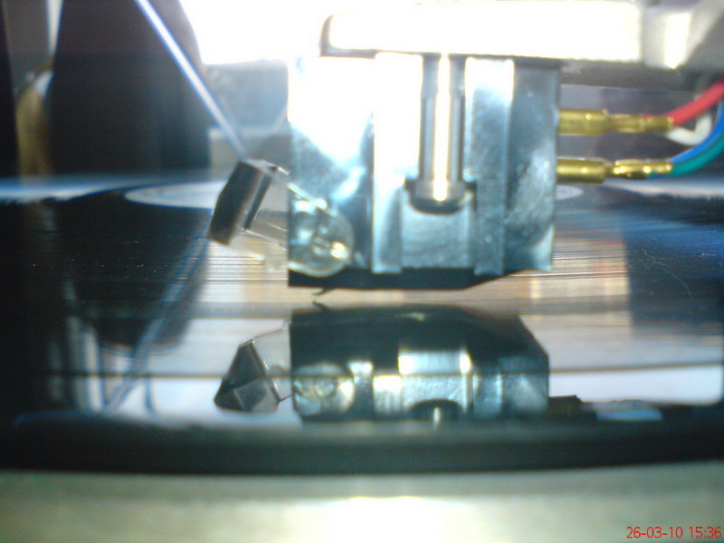

Dałbyś radę może pstryknąć swój zestaw ze zbliżeniem igły leżącej na płycie? Chodzi mi o porównanie wygięcia cantilevera w miejscu gdzie mocowana jest igła. Btw dzięki za pomoc.

oj próbowałem zrobić foto, ale bez dobrego obiektywu do makro nie jestem w stanie
ale uwierz mi na słowo że jest prostopadle do płyty, gołym okiem tego nie widać ,ale lupa pomogła

moja 160tka ma na koncie z 25h
wygląda tak jak na foto (słabym foto z resztą)

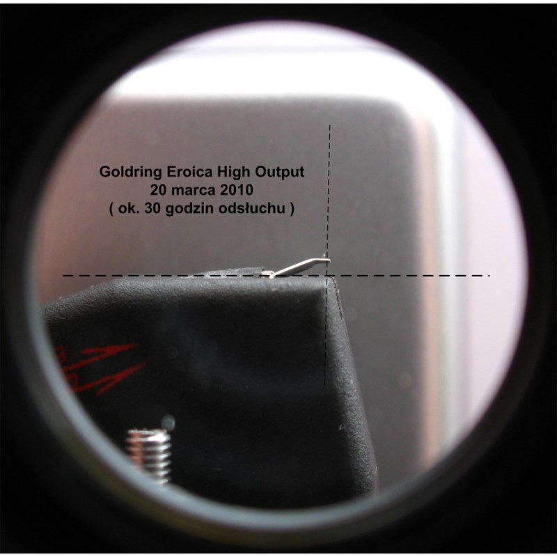

To ta moja w porównaniu do tej Walucha ma tak jakby tą stopkę/końcówkę cantilevera za mało wygiętą :-) sam nie będę pchał pazurów bo moge ją załatwić na zawsze :-D Co do nacisku VTF to łapię równowagę ramienia ze wszystkimi ustawieniami na 0 a potem kalibracja podziałki i ustawiam 1.6g. Może to nie jest aptekarska metoda (wagi jeszcze nie mam) ale chyba aż tak bardzo nie odbiegam od wyniku 1.6g bo zwiększając do 1.9g nie ma żadnych zmian w położeniu igły względem płyty. Napisałem do Niemca z ebaya zobaczymy co odpisze (w/g mnie to wada fabryczna i tak mu to opisałem).
To chyba nie jest jednostkowy problem
A jak układa się równoległość górnej płaszczyzny wkładki to płyty. Lub co łatwiej widać- czy rurka ramienia jest w poz opuszczonego ramienia rownołegła do płaszczyzny talerza.Z foto mam wrażenie że
oś wzdłużna headshella jest wyżej niż oś przeciwwagi.(ogon opada:)
Racja.

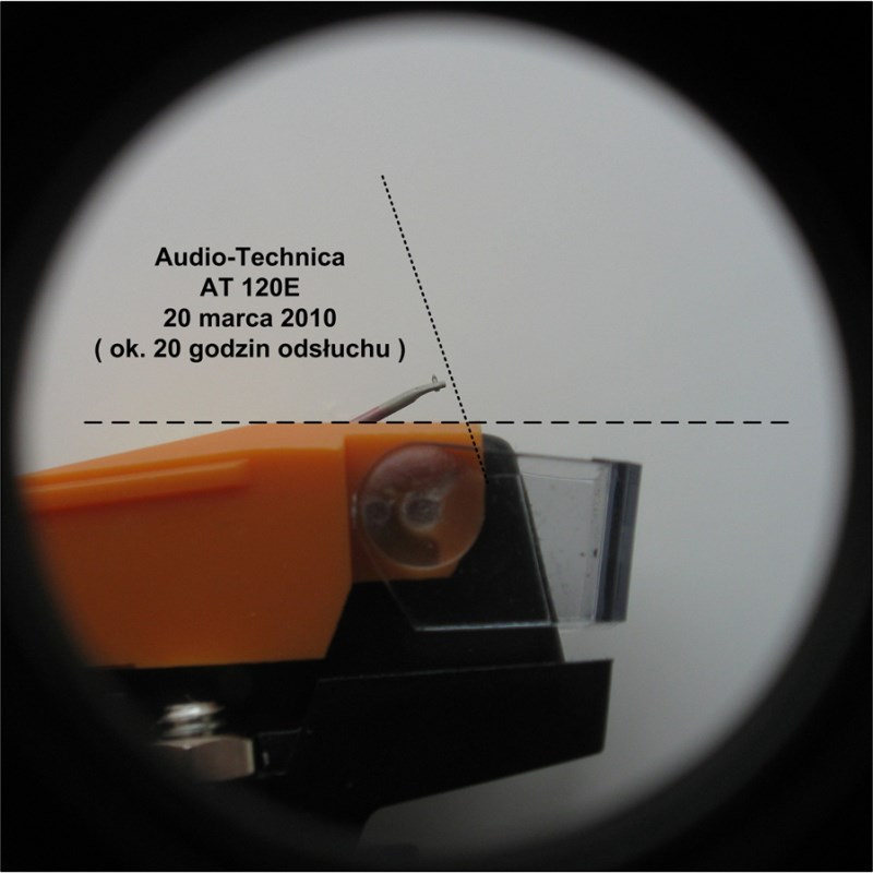

ryszard_pp, pokaż proszę foto headshella z w/w podkładką
[tak na marginesie, zdjęcia z wkładką 'na leżąco'wg. mnie na nic się zdają (jeśli mowa o VTA)
bo jak wiadomo zawieszenie cantlivera się ugina i dopiero wtedy możemy oceniń prawidłowe ułożenie cantilevera i samej igły względem płyty ]

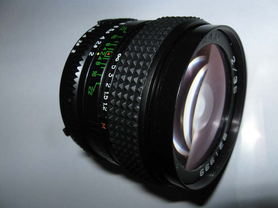

ryszard_pp jakiego powiększenia (ile x) użyłeś do tych zdjęć?
thrak, 27 Mar 2010, 19:48
Powiększenie nie jest mi znane. Miałem pod ręką tylko małpkę, więc zdjęcia wykonałem „na szybko”, trochę lepszą małpką Canon Power Shot A590.
Małpka została przestawiona na nastawy ręczne (ostrość trzeba nastawiać manualnie) i przystawiona swoim obiektywem do jeszcze jednego obiektywu o ogniskowej 35 mm, światło 2, odwróconego i nacelowanego z bliska na igłę wkładki. To stary trik fotografików, pozwalający wykonać bardzo dobrej jakości zdjęcia makro bez obiektywu makro i do tego aparatem średniej jakości.
Dodatkowy obiektyw to stary obiektyw rosyjski, a właściwie jeszcze radziecki, kupiony na giełdzie fotograficznej za jakieś 50 zł, od aparatów małoobrazkowych serii Kijew, z bagnetem w standardzie Nikona, patrz foto.
Polecam ten stary trik sprzed wielu lat, starych obiektywów ruskich nabytych za jakieś grosze albo darmochy skonfiskowanej rodzinie czy znajomym używa się zamiast silnej lupy, żadna lupa nie da nawet w przybliżeniu tej jakości obrazu co nawet słabszy jakościowo obiektyw, a te ruskie były wtedy dobre. Ten ma ogniskową 35 mm i używany jako lupa daje wręcz genialną jakość obrazu, jako lupy używam jeszcze drugiego też ruskiego za jakieś grosze, o ogniskowej 50 mm.
Do obiektu przykłada się z bliska zawsze stronę wewnętrzną obiektywu, tę, która była wewnątrz aparatu, oko (lub aparat) do strony zewnętrznej obiektywu. Taki prosty tani trik przy odrobinie wprawy pozwala uzyskać zaskakujące efekty.
