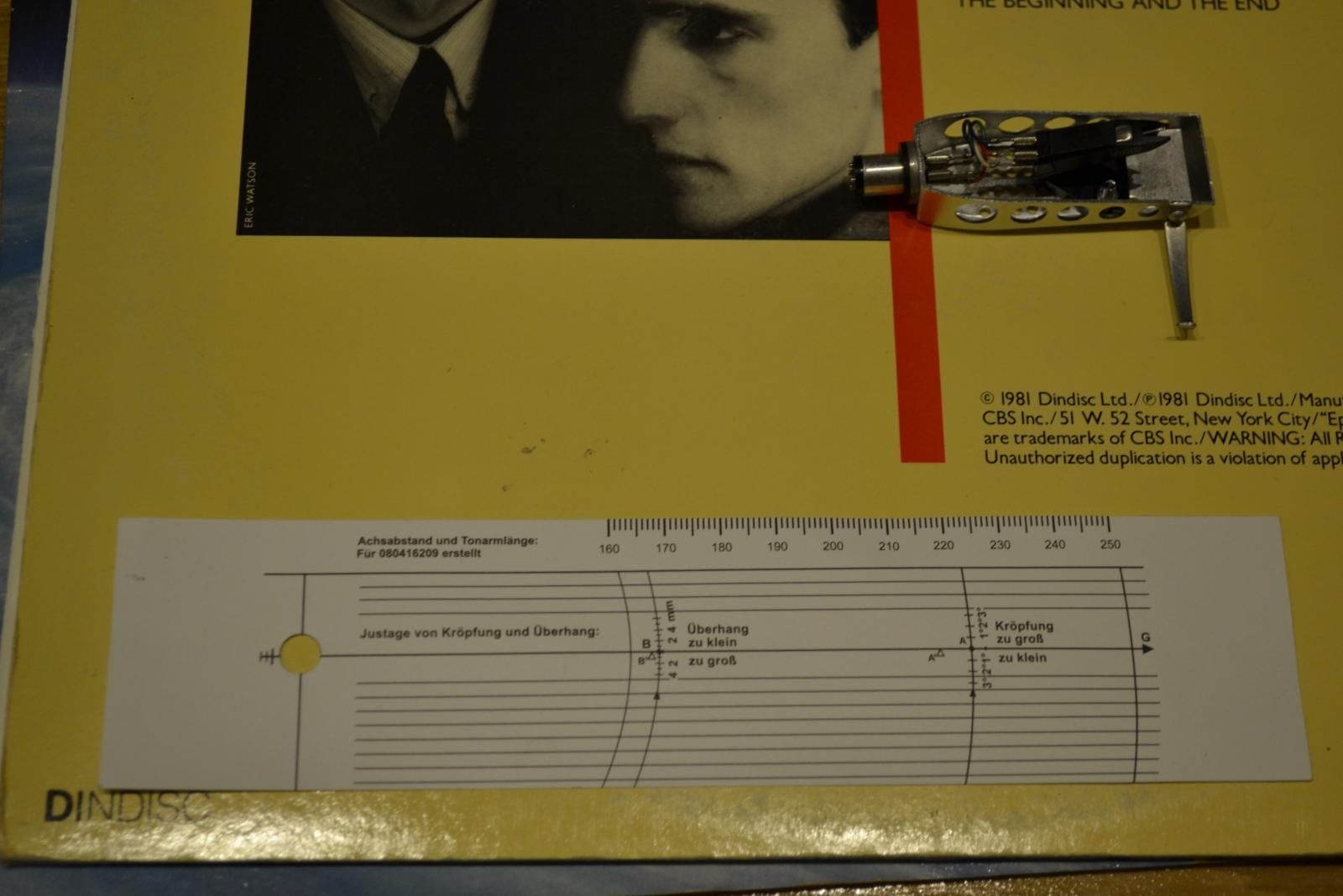

powiedzcie mi proszę czy odległość między tipem a końcem headshela (jak poniższym jpg.) uwzględnia gumowy oring będący zazwyczaj na headshelu ?
Jeszcze raz załączam skan headshela Kenwooda KD-990 , niby nie widać tu owej gumki. Jak to się ma do overhangu. Oringi te mają z reguły grubość od 0,5 nawet do 1,0 mm.
Zobaczcie jak musiałem przekosić wkładkę, aby jej ustawienie było zgodne z szablonem.
Czy na pewno dobrze wydrukowałeś szablon?. A może szablon do ramienia 9" a ramię w Twoim gramofonie w rzeczywistości jest krótsze? W/g mnie coś nie tak.
Najgorsze to mieć do czynienia z zakompleksionym Polaczkiem, któremu dano odrobinę władzy.
"Beware of all those in whom the urge to punish is strong". Nietzsche.
Szablon mam oryginalny i już słyszałem opinie użytkowników,że ten gramofon ma niedogięte ramię.Dodam,że dźwięk jest OK.

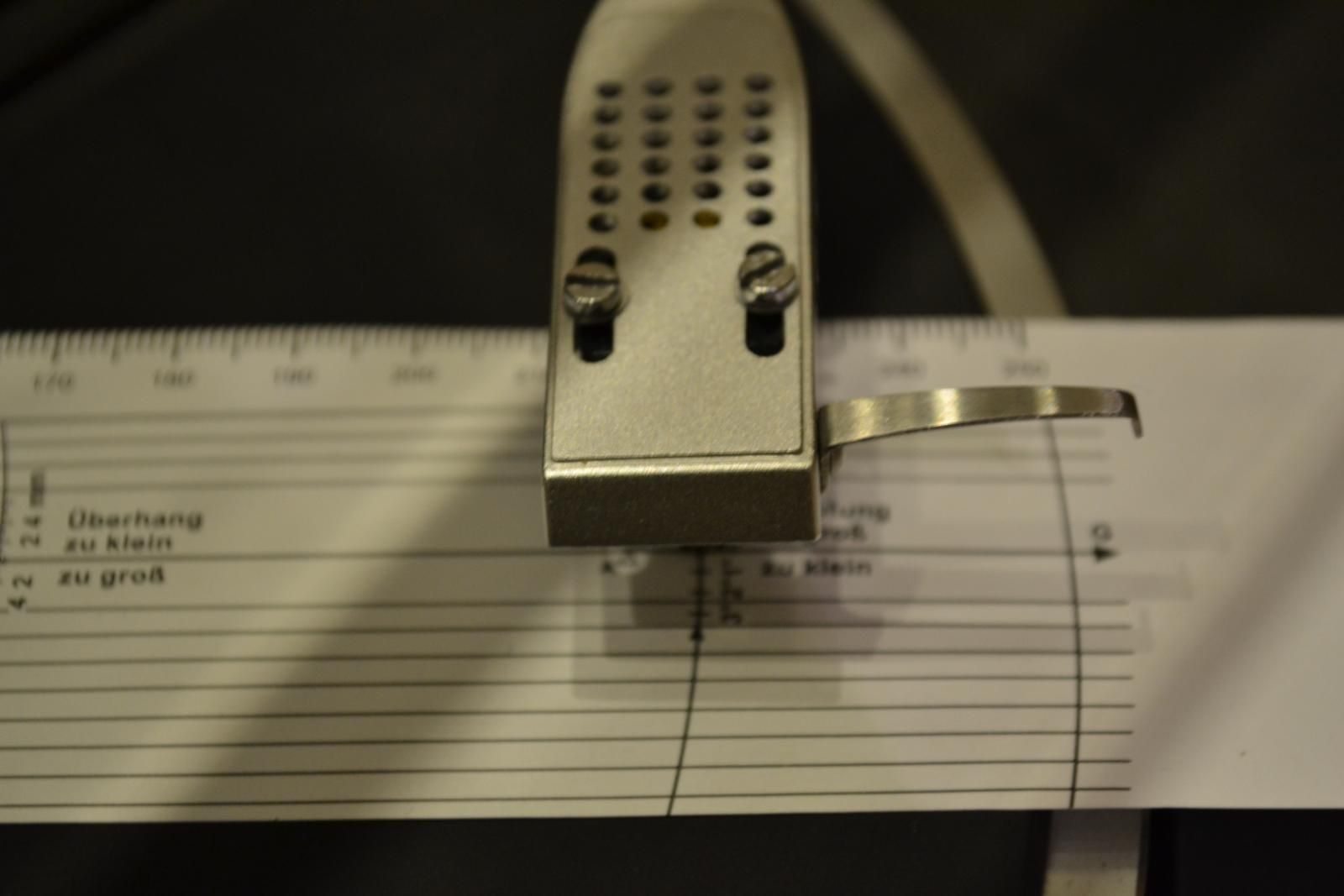

pisze z prośbą o pomoc. Posiadam drapaka Toshibę SR-F 225 (belt drive), oryginalną wkładkę wymieniłem na ortofona OMB5E, zakupioną u Wamata. Po kolei opisze problemy:
1. wkładka jest pęknięta (patrz zdjęcie), wydaje mi się, że przy montażu taka nie była, ale głowy sobie nie dam uciąć - czy to pęknięcie może mieć wpływ na pracę wkładki? Pierwszy raz coś takiego widzę i inie mam pojęcia jak mogła pęknąć.
2. po zamontowaniu wkładki skalibrowałem ją przy użyciu szablonu dostarczonego razem z wkładką (patrz zdjęcie). po pierwszej kalibracji dźwięk był zadowalający, ale zbyt lekko dokręciłem śrubki mocujące i wkładka "się ruszyła". Kilkukrotnie ją kalibrowałem ,ale za każdym razem jest problem z odtwarzaniem końcowych części płyt (smażenie).
Czy szablon,którego używam jest odpowiedni do kalibracji tej wkładki? Czy podczas kalibracji mam patrzeć na krawędź wkładki bliżej igły czy bliżej styków wkładki?
Ma ktoś jakiś "patent" na kalibrację takich wkładek?
Jakiekolwiek rady mile widziane-po dziesięciu próbach kalibracji mam dość :/
Przyklej sobie do czoła wkładki na cienkiej taśmie dwustronnej rysik od ołówka. Będzie wygodniej i dokładniej.
Niemniej sądzę, że na OMB5 nawet po prawidłowej kalibracji nie pozbędziesz się całkowicie IGD.
Senior telefono a czy Ty widzisz jego headshell, gdzie ma przykleić grafit?
To pęknięcie jest paskudne na pewno nie pomaga, ale z drugiej strony tak jak senior mówi, na tej wkładce hi-endu nie będzie.
Do górnej części wkładki, tuż pod headshellem, tam jest płaska powierzchnia
ak kto bardziej rozgarnięty, to zawsze wie, gdzie i do czego, przykleić ten grafit....
Chyba nie przyjrzałeś się temu headshelowi
tam nie ma miejsca
Po kolei,
płyty czyste, umyte, zjawisko powtarza się na każdej:
-OMD Architecture & Morality, Epic, VG+ - płyta ideał - nie trzeszczy, zero rys itp
-ZZ Top Afterburner, Warner Bros, stan j.w.
- PF Dedicate sound of..., Melodia - praktycznie dziewicza (upolowałem ją w Radio Białystok - chyba z raz grana)
I jeszcze kilka innych - efekt ten sam- koncówka=smażenie (jakieś 3-4 cm od końca płyty)
Dodam, że posiadam jeszcze plastikowego Grundiga PS Prisma , wkładka Technics P 27 bodajże, bez regulacji, prostę ramię i na tym "hajendzie" nic nie trzeszczy.
Peknięcie nie wiem skąd się wzięło - spróbuje zareklamować u Wamata. Jakieś propozycje na co wymienić tą wkładkę? AT 95 odpada -słuchałem i mi "nie leży"

Jak Ci wcisnęli połamaną wkładkę, to na co właściwie czekasz? Sądzisz, że wyślą Ci bez wezwania dobrą?
Nie ma sensu bawić się uszkodzoną wkładką i jej kalibrować.
Pozdro,
Yul
Zaloguj się, aby zobaczyć treść (możliwe logowanie za pomocą ) Edytowane przez Yul
tam nie ma miejsca
Masz rację, nie zwróciłem uwagi na ten dziwny headshell.
sonne1984
po pierwsze niech Ci sprzedawca wymieni wkładkę, dostałeś ewidentny fabryczny defekt.
po drugie jest generator do szablonów
skorzystaj z niego a nie z tej popierdółki, którą dał Ci wamat
