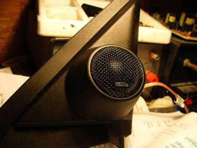

makos: skoro na przod idzie ESK130 to po co tweetery (do tego z nizszej serii - bzdura!) w slupki??

Za 200zl mozna kupic wzmacniacz 2x50W ktory zawsze bedzie lepszy od tego w radiu. A tweetery w slupkach jak najbardziej, ja uzywam HT25:

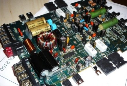

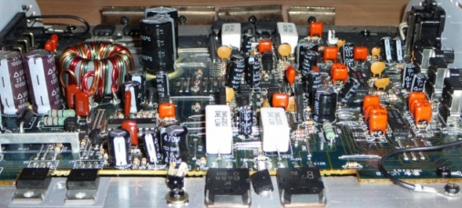

>DARIUS
Jest trochę roboty z nim..
W swoim wymieniłem tranzystory na Toshiby i tranzystory w przetwornicy na 2xmocniejsze..:)
Do tego zabawa z kondensatorami, ominięte filtry i opamp na OPA2134 lub AD797-tutaj jeszcze testuje..
pozdr
