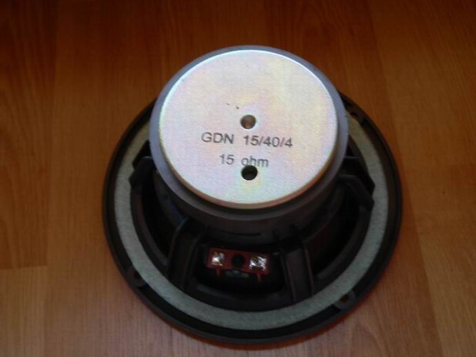

Mam jeszce pytanie odnośnie głośników basowych stosowanych w maestro II 130. U mnie siedzą GDN 15/40/4.Czy ma ktoś parametry tego głośnika?? Koz wykonany z ABS-u, impedancja 15ohm. Dlaczego pierwsza cyfra oznaczenia to 15, skoro średnica membrany to 13 cm?
Załączam zdjęcia
Pierwsza CYFRA to 1. Pierwsza LICZBA oznaczenia to 15, dlatego że średnica kosza to 15cm.
