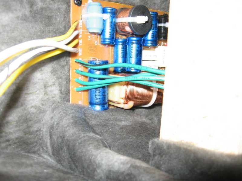

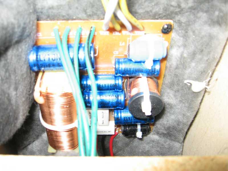

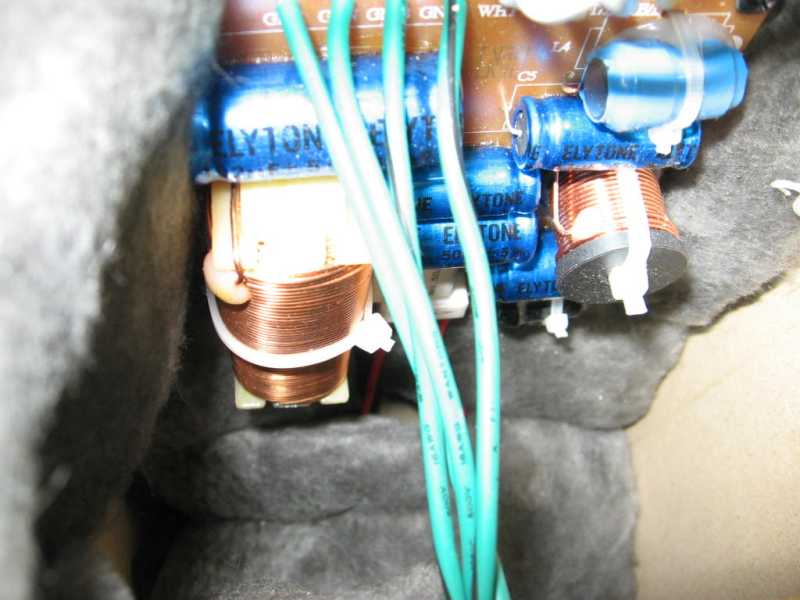

zwrotka w starych Haydnach (wszelkie krytyczne uwagi i sugestie mile widziane)
i jeszcze wytlumienie - wsadzony kawał wełny mineralnej - warto eksperymentowac i cos zmieniac?
Jeżeli chcesz się bawić, to można wymieniać kondensatory. Szczególnie ten elektrolit.
Nie chodzi tu bynajmniej o jakąś magię, ale choćby o to, że wartości elementów w zwrotnicach muszą być dokładne (nie tak jak w zasilaczu, gdzie najczęściej im więcej, tym lepiej).
A elektrolity akurat mają bardzo słabą dokładność, poza tym silnie zmieniają parametry w miarę starzenia.
Można też poeksperymentować z ustawieniem cewek, żeby nie były równoległe (zerknij na moją zwrotnicę), ale to już sprawa mniejszej wagi.

Przede wszystkim elektrolity. To zazwyczaj jest najsłabsze ogniwo zwrotnicy. Najlepszy elektrolit, to ten, którego nie ma ;)
Cewki też nie porażają jakością.
Na dodatek wygląda to na dość skomplikowany układ, co z kolei wskazuje na użycie "niegrzecznych" głośników ;)

:)) Tak głośniki sa niegrzeczne - i to bardzo :) Tytanowy średniotonowiec jest raczej tłumiony ta zwrotniczną (strome filtry, wysokiego rzędu?) zamiast mechanicznie. Kopułka 25mm tez z tytanu :)
Ja nie wiem, kolumny za 18 000zł i taka tandeta! Wam pewnie te zwrotnice w kolumnach za 200 000zł i więcej też się nie podobają i za 50zł wszystko można poprawić w ich budowie :D
