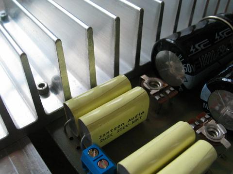

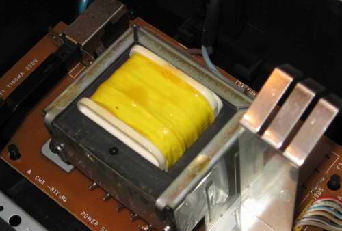

Elberoth
i jeszcze solidne trafko

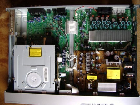

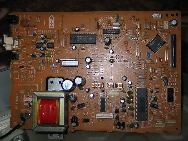

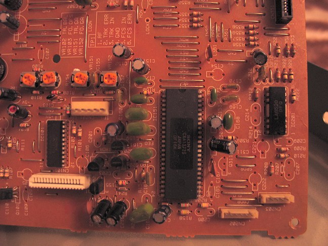

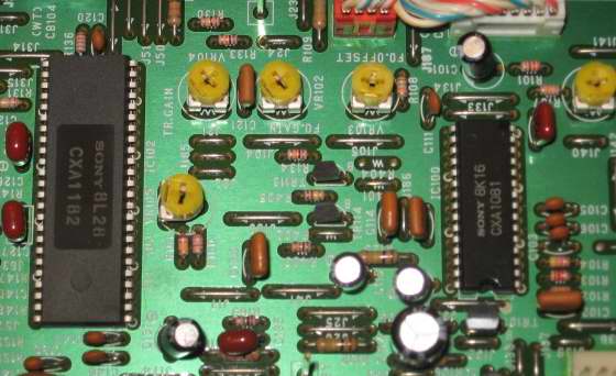

Pioneer PD-5500
cd.

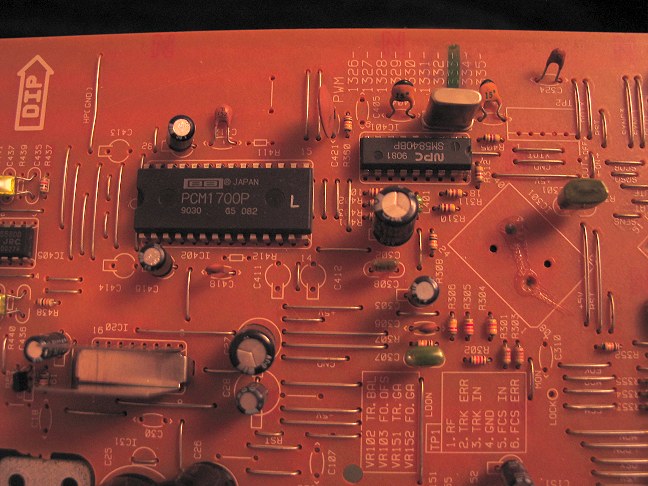

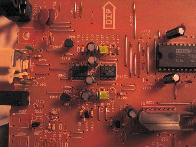

Piotrek608, na jakim filtrze chodzi 2700? Zapomniałem popatrzeć a nie chce mi się klocka rozkręcać tylko dla samej ciekawości? Dzięki!
Jeżeli coś jest głupie ale działa, to nie jest głupie...
>Piotrek608, 18 Paź 2007, 23:13
Piotrek608 na zdjęciu DCD820 widać DAC'e PCM56P i są to DAC'e 16 bitowe, natomiast na tych samych zdjęciach widać również płytę czołową CD i napis 20bit /8 oversamp...
W jaki sposób DENON "dorobił" te cztery bity? Do czego służą układy 74HC4066 ??
josef, 19 Paź 2007, 00:35
>P.S. ma ktoś zbędną soczewke pasującą do tego laserka ;) ??
Ja mam. Jak będę u Koobala to zostawię, jakoś sobie odbierzesz.
josef
Do pioneerow dawalem soczewki z KSS-213 lub Kss150/210 i bez problemow chodzil (lasery ok 20 zl). Przyklejalem na poxipol. Nie przyklejac na kropelke itp ekspresowo schnacych !!!
74HC4066 służą pewnie do włączania obwodu deemfazy.
Te 20 bitów to jest na wyrost napisane, może na takiej wewnętrznej rozdzielczości pracuje 8x filtr cyfrowy SM5818AP o którym dość mało wiadomo, bo datasheet jest niedostępny (tryby wyjścia ma 16/18 bitów). Oversampling tak renderuje dane że można uzyskać pozornie większą rozdzielczość przetwornika, chociaż pracuje on na danych 16-bitowych i sam fizycznie taką długosć słowa przyjmuje.
Opertonie w DCD2700 jest filtr cyfrowy SM5845AF czyli SM5841Ap plus Lambda CF3706WR do przejscia przez zero , rejest przesuwny Sm5839plus Alpha Procesor czyli Cd4066plus innne HCU w jednym..pragnę jak zwykle zauwazyc, ze Alpha naprawde działa i to słychać
DCD820 jest w pełni 16 bitowym cedekiem nazwa z przodu jest na wyrost dodana a 4066 słuzy tam jako tzw układ przeciw zakłóceniom szpilkowym glicz DEGLITCHER.
