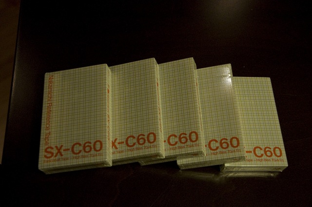

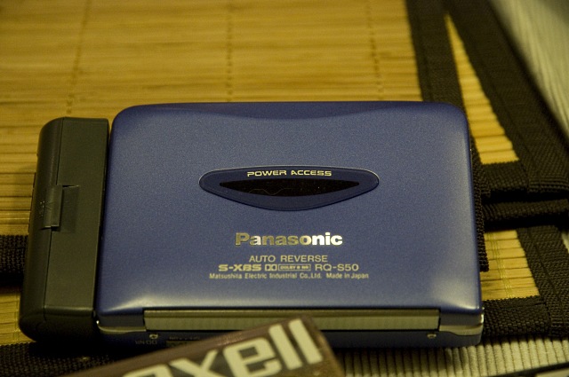

Mam jednego Emtec CS II, odtwarzałem go wielokrotnie na różnych magnetofonach i takie dziwne zjawiska nie miały miejsca.
A przed chwilą doszły do mnie 2 SONY UX-S 90, 2 SONY HF 90 i 1 SONY HF 60, kasety z okolic 95-98, jedna już kręci się w KENWOODzie KX-7030 ;-)

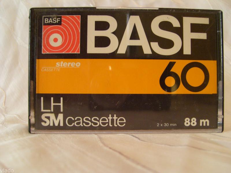

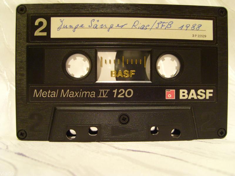

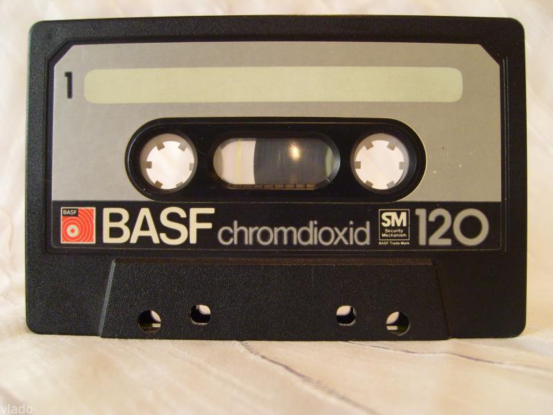

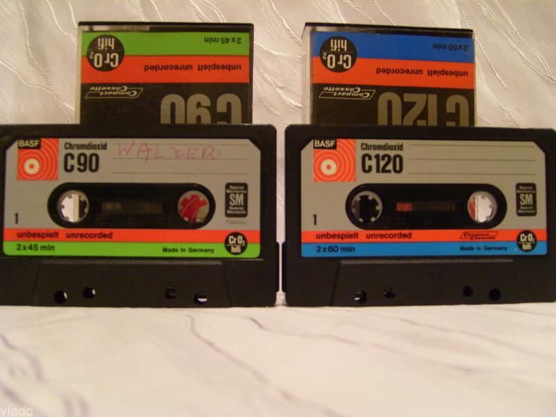

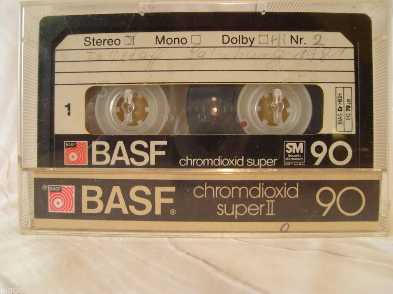

Dostałem kilka starych BASFów. Napiszcie o nich kilka słów charakterystyki.

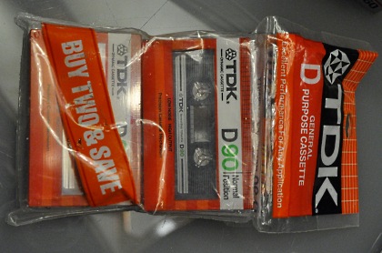

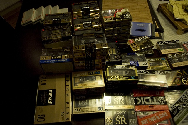

Dziś o 21 30 odwiedził mnie kurier ... sprawił mi nielada frajdę przynosząc paczke od mojej kuzynki ze stanów ,a w niej sprawunki do pracy i oczywiscie 160 kaset magnetofonowych , lampy kable i takie tam audio szaleństwa :) a tak prezentuje sie zawartośc paczki - kasety i walkman - mój syn 12 letni zapytał tata to taki discman co ?? :)

O tych BASFach nie wiele mogę powiedzieć, bo z tymi nie miałem do czynienia. Ale Metal Maxima IV to rarytas!

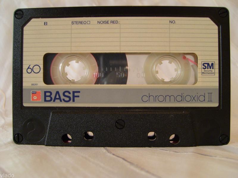

Najstarsze są te "kolorowe" - chyba 72 rok. BASF wtedy bardzo silnie promował kasety C-120...
Następna jest chyba ta srebrno-czarna Chromdioxid - to rok 74-75.
Chyba z tego samego okresu pochodzi albo odrobinkę nowsza jest Ferrochrom.
Czarne Chromdioxid Super to sam koniec lat 70-tych.
Natomiast Metal pochodzi z ok. 88 roku i jest najcenniejszy z nich wszystkich.
Dziękuję koledzy za informację.
Maćku wyżej pisałeś o kasetach Agfa, rzuć okiem czy to dotyczyło także tych na na pierwszym i drugim zdjęciu. Proszę również o kilka słów na temat reszty BASFów.
Pozdrawiam Vlado.

Agfa Stereochrom (z zielonym paskiem) to seria 1980-81, podstawowy chrom Agfy. Stereochromy były jednocześnie produkowane w różnych zakładach (przypuszczam, że część przez Magnę i/albo Permatona dla Agfy), i w tej samej serii występowały w dobrych pięciu wersjach, różniących się znacznie obudową kasety mimo tej samej formy graficznej. Ta na zdjęciu to wersja "lux" bo to "prawdziwa" AGFA i to jeszcze z mechanizmem SM, którego Stereochromy przeważnie nie miały. Była jeszcze niemal identyczna wersja bez SM, oraz kilka innych, jak przypuszczam, produkcji Magny itp. dla Agfy.
Carat to kaseta z następnej serii, ok. 1982 r., i o ile wiem to ostatni Carat. Rzadka i dość trudna do zdobycia.
Basf Chromdioxid Super to wersja z ok. 1980 roku.
Pomarańczowy LH trudno określić nie widząc samej kasety, były one produkowane przez parę lat z niemal niezmienionymi wkładkami. Jeśli grzbiet wkładki jest czarny, to koniec lat 70-tych, jeśli pomarańczowy - ok. 80-81 roku.
Basf Chromdioxid 120 jest z nich najstarszy, myślę, że to ok. 75 r.
Basf Chromdioxid 60 z dużym okienkiem to mniej więcej rówieśnik Carata.
Maxell UDII jest z nich najnowszy, to ok. 90-92 roku.

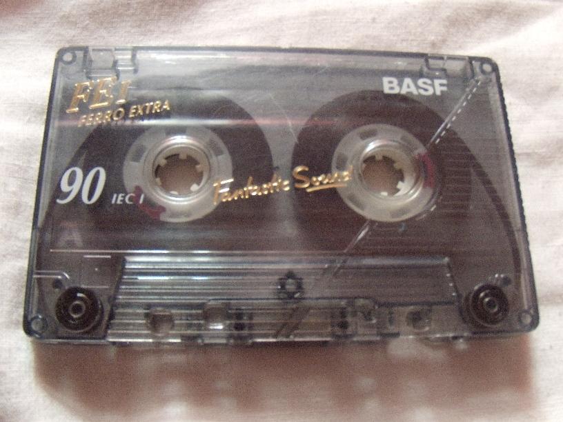

A oto dwa Basfy FE I Ferro Extra z ok. 2000 r: Ta pierwsza jest skręcana i raczej marna, bo ma słaby nadruk (szary jeszcze się trzyma, złoty ledwo widać). Ta druga to co innego: bardzo dobrze wykonana, twarda, mocna obudowa, mocno sklejona, nadruk jest porządny i wygląda jakby był tłoczony, wtapiany w obudowę. W dodatku ta druga kaseta ma ozdobne paski z boku, oddzielone ukośną linią.

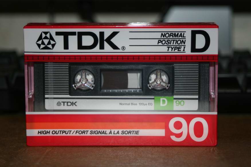

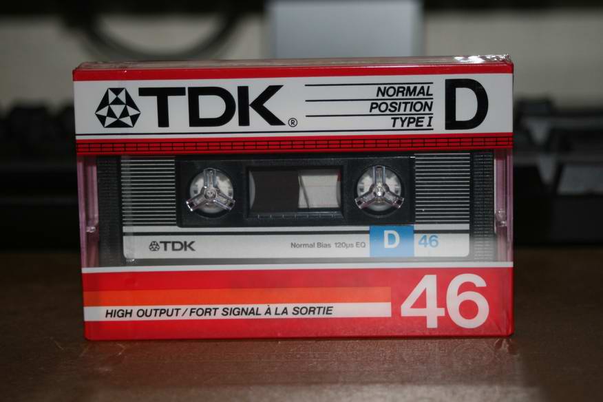

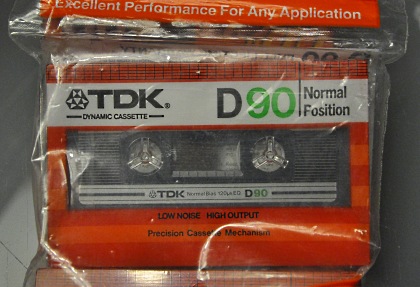

TDK z rynku USA rocznik 1986 oczywiscie D 60 i 90 do kolekcji mam juz 46 z tego samego rocznika, moze ktos wie jakie jeszcze wychodzily dlugosci ? wiem ze istnieje 30 i jakie jeszcze ?

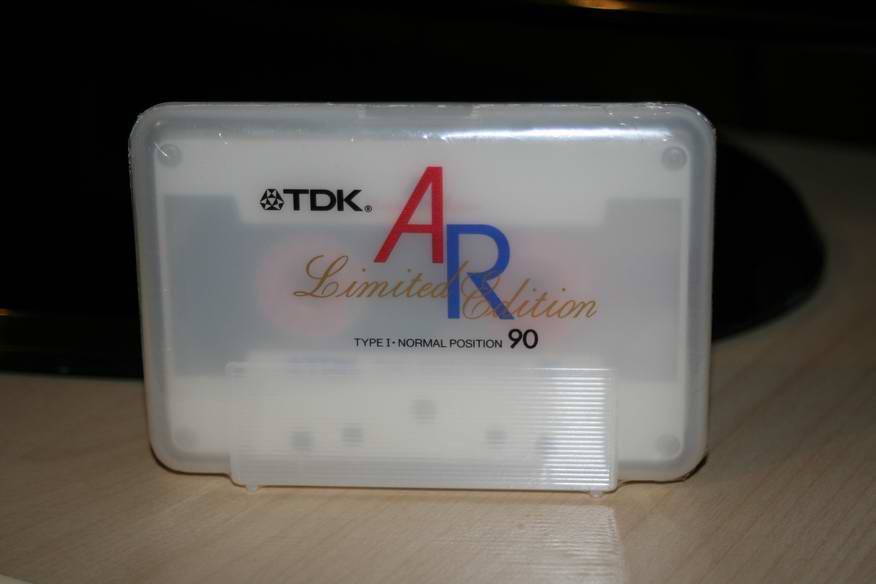

TDK z rynku EU rocznik 1988-89 oczywiscie AR Limited 90

Myślę, że w tej serii 180-tki już nie było! Ostatnia 180-tka jaką znam to seria z 1982 roku; potem chyba wstrzymano produkcję, może dlatego, że więcej było magnetofonów (także reporterskich) z autorewersem i szybkim autorewersem, zapewniającym niemal nieprzerwane dwugodzinne nagranie na taśmie C-120.
I w tej serii z 86 roku chyba najdłuższa była właśnie 120-tka - ale nie mam takiej, nawet na zdjęciach, by potwierdzić jej istnienie. Ponieważ jednak produkowano 120-tki wcześniej i później, to dlaczego w tej serii miałoby jej nie być?
30-stka na pewno istniała w tej serii, ale na rynek japoński. Nie wiem czy były 30-tki na inne rynki. Na rynku japońskim była największa różnorodność modeli i długości.
dziekuje Maćku za wyczerpujące wyjaśnienie , z tego co sie orietuje to D-30 z 1986 roku widziałem na rynku USA ale była rozpakowana :( wiec sie nie interesowałem , a szkoda .
załanczam zdjecie z aukcji z tego rynku.

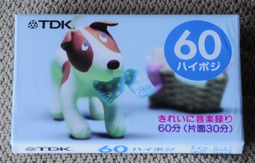

Ja z koleji śpieszę sie pochwalić mikołajkowym prezentem od mojej ładniejszej połówki :)

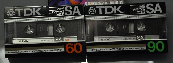

1.TDK SA-X 60 rynek USA rok 1988
2.TDK MA 60 rynek USA rok 1992-97
3.TDK DS2 90 rynek Japoński 2002-05 ta sama DS2 wychodząc w rozmiarze 60 juz wygladała inaczej :) zdjecie z netu.

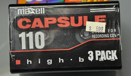

Mam do wymiany / sprzedaży pojedyńcze kasety ... nie jestem kolekcjonerem a raczej nagrywaczem .. a to są sztuki pojedyńcze i chętnie kogoś zainteresowanego uszczęśliwię . Nie zostają wystwione na allegro oferuję je tylko forumowiczom ... a oto one :

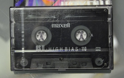

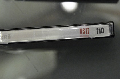

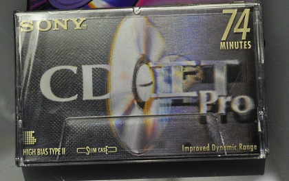

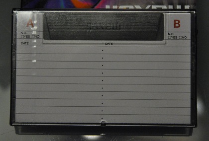

Nie potrafię znaleźć żadnych informacji na temat kaset z ostatnich zdjęć Maxell US II , może ktoś coś wie na temat tych kaset ??
