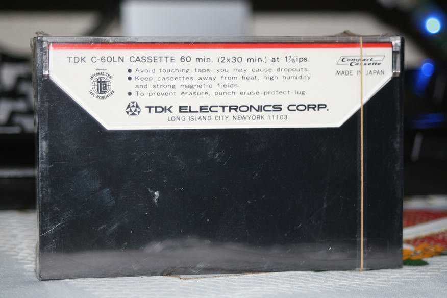

Witam, trafiła mi się taka ciekawostka ;) Zbiera ktoś takie dziwolągi ?
A tutaj prezencik imieninowy :)
TDK C-60LN z 1972-3 roku rynek USA i JAPAN
na razie najstarsza z moich TDK-ów.. :) jak wam sie podoba ?
pozdrawiam serdecznie Wojtas
Analogowa Grupa Wywrotowa. Wojtek.
Ta kaseta ma tyle lat co ja , a wygląda jak nówka, czego nie da się powiedzieć o mnie :-)
Piękna sztuka, pozdrawiam
