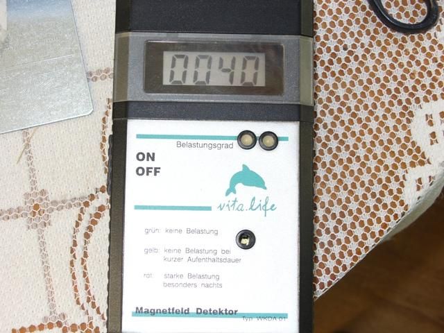

A propo pola magnetycznego posiadam miernik zapomocą którego można sprawdzić w jakiej odległości powinno się przechowywać taśmy magnetyczyne.Miernik mierzy jednostkach Nanoteslach(Indukcja magnetyczna)
Rewelacyjny sprzęt do pomiarów! Zazdroszczę!
Taki miernik można kupić bez problemu ja go wykorzystuje w pracy przy badaniu natężenia smogu elektromagnetycznego (czyli indukcji elektromagnetycznej) w pomieszczeniach z sprzętem medycznym.Ja się zbliżamy do zródła emitującego silne pole magnetyczne miernik wyświetla wartości oraz sygnalizuje dzwiękiem wraz dwiema diodami na czerwono,stan zagrożenia diody zapalają się na żółto jeśli jest wszystko wporządku diody palą się na zielono.

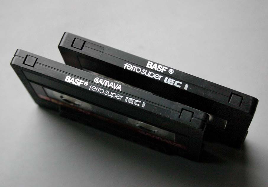

Mam już całe dwie :-) kasety muzyczne wykorzystujące oryginały Basfa (taśma Ferro Super). Ciekawa jest ta King's - ma obudowę jak Basfy z rynku japońskiego.

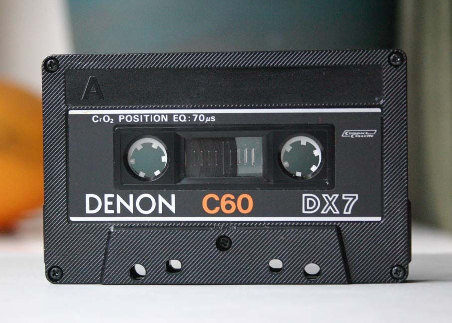

I jeszcze z innej beczki: może ktoś z Was mógłby przemailować mi skan wkładki do Denona DX7?
Witam.
Czy ten Denon DX7 to ten sam rocznik co Denon DXM ?
I jeszcze: może wiesz który to rocznik ?
Witam! Diabolik, jak nikt nie będzie miał to w tym tygodniu Ci wyślę.
Pozdrawiam serdecznie adam2948.
Dzięki! :-)
Witam.
Tak, to ten sam rocznik. Pierwsza seria Denona z lat 1978-1980. Metal pochodzi pewnie z 1979. Mój nie ma jeszcze otworów detekcyjnych typu IV w obudowie.
