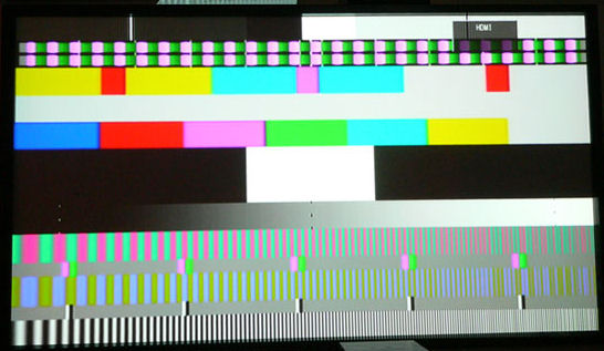

Do płyty Digital Video Essential (PAL) dołączone są jedynie folie filtrów barwnych za pomocą których sprawdza sie prawidłowośc pracy toru chrominancji. Płyta umożliwia optymalizację obrazu i dźwięku za pomocą dostępnych dla użytkownika regulatorów przy urządzeniach kina domowego i TV. Za jej pomocą można n.p. doskonale nastawić gamma projektora, korekcję barw we wszystkich zakresach jasności itp. Samo odtworzenie płyty w "łańcuchu kina domowego" tj. odtwarzacz, kabel, projektor, tor dźwięku, pozwala na absolutnie obiektywne stwierdzenie jakiej jakości zestaw eksploatuję. Rozdzielczośc obrazu i coloru (Video Test Signals, Picture Resolution): Część 12,rozd.8, 13 rozdział 3 - 7,
prawidłowy obraz na ekranie uzyskany z projektora z panelem 16:9, 720p, HDMI powinien wyglądać przynajmniej jak na załącz.fotografiach.
