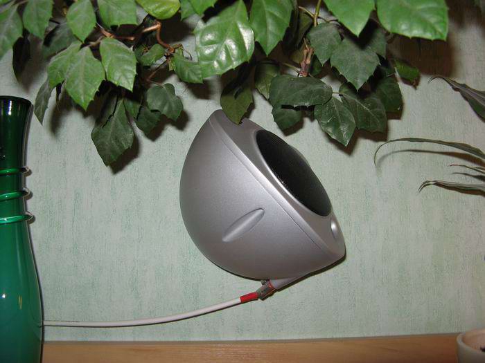

Miałem ten sam problem z ustawieniem głośników, pokój jeszcze mniejszy ( ustawienie sprzętu takie samo jak w Twoim przypadku ). Kupiłem małe Kefy i jest w porządku, na efekty przestrzenne nie narzekam.
Dodam jeszcze, że do kina zestaw Kefa w tak małym pokoju spokojnie wystarczy, nie ma potrzeby kupować większych, chyba że się uprzesz :). Zastanów się przynajmniej nad "jajkami", jako efektowymi. Możesz je kupić na sztuki.

mam dwa pytania do Ciebie, ponieważ sam jestem w przededniu instalacji KEFów w swojej sypialni.
1. Czemu kolumienki masz "dogięte" do góry? Może jakaś fotka z dalszej perspektywy pomogłaby to zrozumieć ;)
2. Czy testowałeś inne ustawienia i z jakim efektem?

Kolumienki są dogięte do góry, ponieważ to zapewniło mi lepszy efekt niż gdy były skierowane bezpośrednio na głowę. Efekty dźwiękowe przetaczają się wtedy nad moją głową, co mi bardziej odpowiada. Nad Kefami wiszą jeszcze półeczki, więc dźwięk dodatkowo się od nich odbija. Siedząc na sofie ścianę mam jakieś 20 - 30 cm. za głową, ale to zupełnie nie przeszkadza, Kefy to naprawdę udane głośniczki.

A przy okazji pytanko do Zwrotnika - w jaki sposób zamontowałeś te satelitki KEFa bokiem? Musiałeś w nich coś przerabiać?

Absolutnie nic nie przerabiałem, Kefy mają z każdej strony odpowiednie gniazda, możesz je zamontować na stojakach, postawić pionowo, poziomo, powiesić pionowo, poziomo i bokiem.
