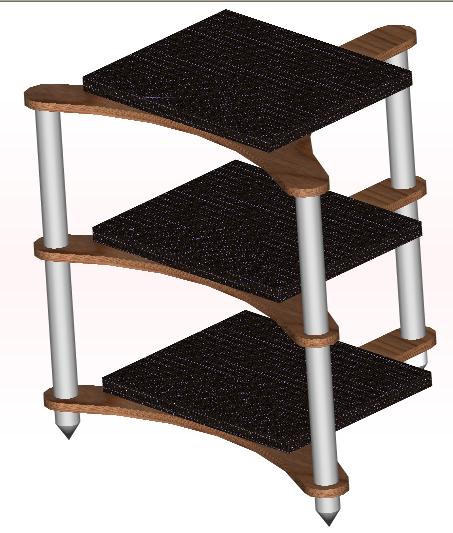

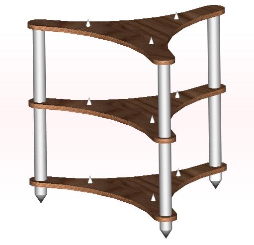

Moj nowy projekt:
Nogi, metalowe, toczone, połki w kształcie "śmigiełka" na bazie trójkąta równobocznego, do nich przymocowane kolce i w końcu docelowe pólki granitowe.
Co wy na to?

Projekt rewelacja!
Myślę, że w tej kwocie będzie ciężko..., ale chętnie widziałbym taki u siebie:)
Może zaprojektujesz wersję trochę łatwiejszą do wykonania?

dzieki :) Mysle nad zastapieniem tych wspornikow pod blaty czyms prostszym do wykonania, ale jestem przekonany, ze skladanie ich z jakichs aluminiowych profili ogolnodostepnych pogorszy sztywnosc i wyglad.
Zastanawiam sie czy nie wykonac ich np. z twardego drewna (nie mdf). Moze macie jakies inne pomysly? :)
Co do 3 nog -- oczywiscie na 3 nogach zawsze jest lepszy kontakt z podlozem i kazda noga bedzie rownomiernie obciazana (z grubsza). Natomiast -- mam teraz stolik na 3 nogach (ostoja) i ta tylna noga mocno przeszkadza w swobodnym wpinaniu kabli w tylne gniazda urzadzen -- ostatnio mialem koncowke mocy, ktora nie zmiescila sie na polce, tylko dlatego ze gniazda interkonektow XLR umiejscowione byly na samym srodku tylnej scianki wzmacniacza -- zeby podlaczyc kabelki trzeba bylo solidnie wysunac caly amp do przodu, a wtedy przod nie miescil sie juz na granitowej polce... Podobnie z przetwornikiem DAC -- kabelek cyfrowy wchodzi na samym srodku tylnej scianki... Dlatego wlasnie mam juz dosc wyginania kabli ;) i nastepny stolik jaki bede mial, bedzie na 4 nogach z (regulacja wysokosci na kolcach oczywiscie)
pzdr.
slvn
>>slvn
ciekawy projekt ale niestety chyba nie za 1200,- Dlaczego..?
1.) aluminium
2.) konstrukcja
Pomyśl nad jakimś innym sposobem wykonania ramy, to pewnie się zmieścisz.
Zauważ że aluminiową ramę można wykonać na 2 sposoby (w takim kształcie jakim ona jest teraz na rys)
1) kupujesz aluminiowe pręty, spawasz je i obrabiasz (ale pewnie spawania byś nie chciał)
2) kupujesz płytę alu o odpowiedniej grubości, wycinasz środek (reszta materiału do kosza)
O ile 1. pomysł jest tani i prosty w realizacji o tyle w 2. za 1200,- to może nabędziesz sam materiał, choć i z tym będą zapewne problemy (ciężko znaleźć płytę z alu o takich wymiarach)
pzdr
Problemów z płytą aluminiową nie ma ale za to ile kosztyje
Płyta o gr 25 mm o wymiarach 1 x 2 klasa PA 11, cena za 1 kg - 15,40 zł + VAT
Waga takiego arkusza 135 kg x 15,40 = 2079 zł - netto
