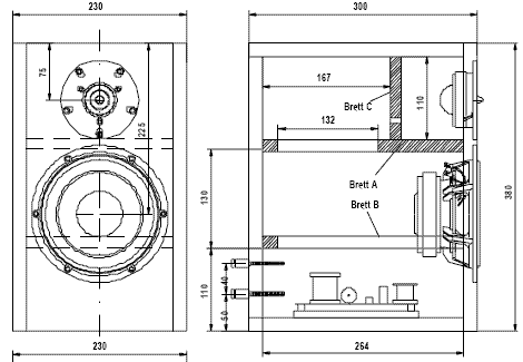

Jedno mnie tylko zastanawia. Na rysukach do tych projektów jest pokazany głosnik niskotonowy i ma podejżanie duzy magnes - jak M18WO natomiast na stronach klang&ton w sekcji Vifa jest tak oznaczony głośnik ale z małym magnesem - czyli M18WH . Nie moge tego rozgryźć. Nie chciałbym aby sie okazało ,że to projekty na M18 WO ... ci Niemcy . Nie mogli oznaczyc tak jak wszyscy?

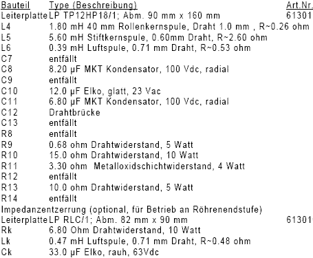

Załączam fragment projektu MPR2.

A tu schemat .
I obudowa.

Zwrotnica jest raczej podobna , trochę inne są wartości w układach RC i RLC
