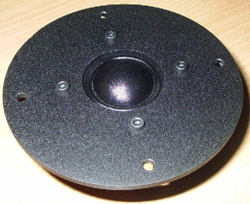

Moim zdaniem okazją są wysokotonówki STX, które są do kupienia na allegro po 23 zł. Nie śmiejcie się, że STX- ich jakość osobiście sprawdziłem, wymieniając stare Tonsile w kolumnach znajomego. Po drobnej modyfikacji nie ustępują odpowiednikowi Tonsila, może nawet są lepsze.
Przeróbka polega na wydłubaniu zaślepki otworu w środkowym nabiegunniku i przyklejeniu komory wypełnionej syntetyczną włókniną tłumiącą. Komora pochodzi z puszki po piwie (denko) i po rozprostowaniu brzegu idealnie nadaje się do w.wym. celu.

Tez mnie zaciekawiły te głośniki . Dobrze ,że masz doświadczenia ale w związku z tym są pytania .
1. Jak wygląda rezonans bez modyfikacji (dodanej komory) - czy słychać go a jesli tak to kiedy ?
2. czy front jest metalowy ?
3. czy kopułka jest powlekana ?
4. szeleści sybilantami ?
5. jak wypada ,,dźwięczność" i dynamika
6. czy twoja komora jest czymś wypełniona i czy dała słyszalną zmianę ?
7. jak jest zawieszona membrana ( czy zawieszenie kopułki jest z tego samego materiału czy zastosowano inny materiał tekstylny/gumę itp ) ?

1.Rezonans obniżył się, ale jest i tak daleko od fp. Nie mam już możliwości pomierzenia, następnym razem, jak będę miał te głośniki w rękach to zrobię.
2.Front jest z tworzywa, ale jest estetyczny i nie przeszkadza to zbytnio.
3.Kopułka, by funkcjonowała, musi być powlekana. W tym przypadku z zewnątrz, choć często powleka się od wewnątrz i wygląda to jak gdyby tkanina nie była powleczona.
4.Sybilantów nie akcentuje dużo bardziej, niż WA10, z którym go porównywałem (Radmor LS10), inaczej: odrobinę powyżej normy.
5.W porównaniu do WA10, nie jest źle, w aspekcie ceny, jest b. dobrze.
6.Jak już pisałem, w komorze jest syntetyczna włóknina , IT sprzedaje to pod nazwą "sonofil".
7.Zawieszenie membrany to jak na kopułkę, bardzo duża i szeroka fałda tego samego materiału, choć głośnikiem kopułkowo- pierścieniowym jeszcze bym tego nie nazwał.
ad PS.Kwestia gustu, mi nie przeszkadzają.
Podsumowanie: Przyzwoita konstrukcja za psie pieniądze.
Na zdjęciu powiększenie kopułki, dobrze widać zawieszenie.
