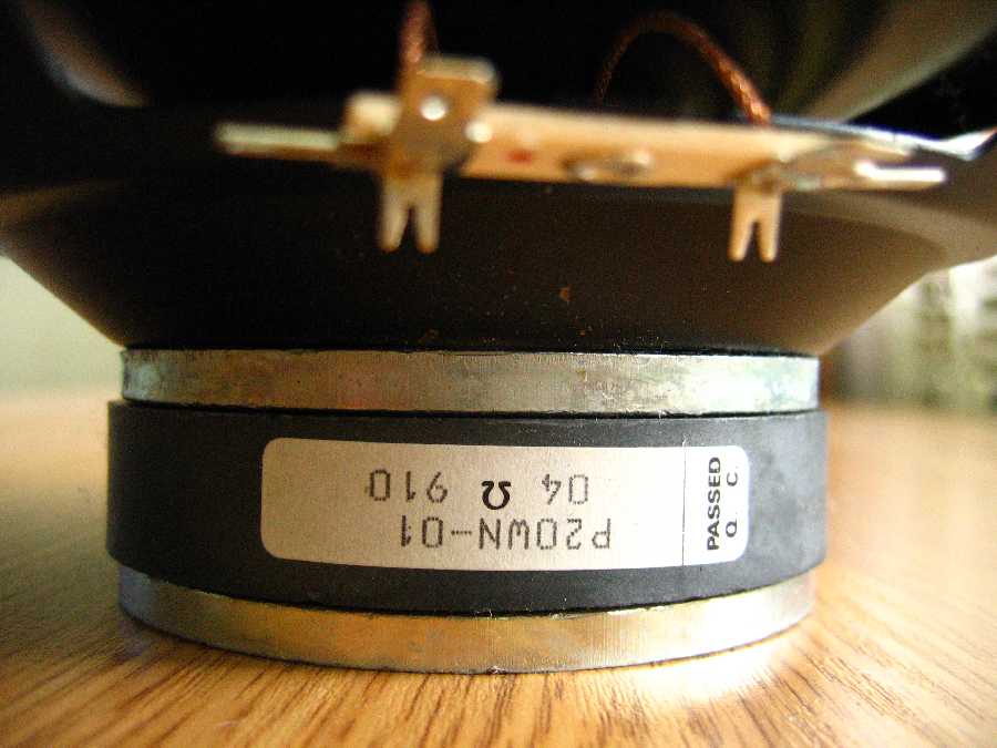

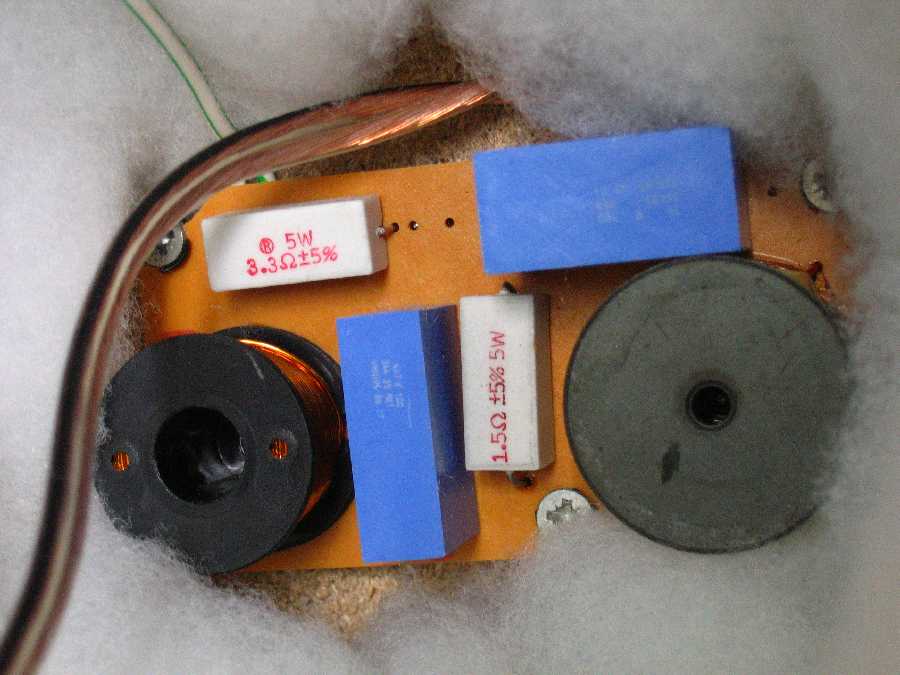

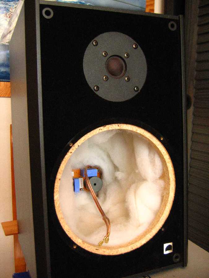

Witam. Chcialem nieco przyblizyc watek Arcusow AS4 w tym wpisie, a jednoczesnie dowiedzies sie tego czy owego. Otoz skrzynka wydaje sie bardzo przyzwoita. Jest co prawda wykonana (tak mi sie wydaje) z pazdzierza, ale za to ma calkiem rozsadne grubosci. Scianki gorna, dolna i tylna maja grubosc 1,5cm., przednia 2cm a boczne od 2cm na wysokosci gwizdka, do 2,5cm przy srednio-niskotonowym.
Co do wytlumienia - jestem prawie pewny, ze nie jest firmowe. Cala obudowa byla wypelniona wata szklana, zatykala BS. Troche jej wiec usunalem i dopchnalem do scinek obudowy. Okablowanie niczego sobie, nie jest to na pewno drucik od lampki nocnej. Co do zwrotnicy - zupelnie sie na tym nie znam i tutaj mam nadzieje, ze mi troche pomozecie. Otoz czy elementy zwrotki sa w miare dobrej jakosci, czy trzeba by bylo cos zmienic?
Glosniki - Wysokotonowy Seas KT25F, nisko-srednio - prawdopodobnie Vifa, o oznaczeniu P20WN-01.
I tutaj mam pewne watpliwosci. Nigdzie nie znalazlem takiego glosnika, jak Vifa P20. Pozatym na glosniku nie ma informacji, ze to wlasnie Vifa, a z tego co zdazylem zauwazyc na kazdym przetworniku tej firmy jest logo. Moze to jest jakas wersja modyfikowana specjalnie dla Arcusa?
I jeszcze jedno - jak podlacze czarny kabelek do czerwonego wtyku w glosniku niskotonowym, nic sie nie stanie?;) Wiem, ze gdybym tak zrobil przy terminalu, nic by sie nie stalo, oprocz zmiany fazy, ale nie wiem jak w tym wypadku.

Na "dzien dobry" wymiana rezystorow ceramicznych na co najmniej metalizowane (moze byc Mills dla wysokotonowki), uporzadkowanie kwestii wytlumienia (aby wata nie zapychala wylotu BR) - mozna tez okleic od wewnatrz matami bitumicznymi. Najprawdopodobniej dobrze byloby wymienic kondensatory - na poczatek na SCR MKP wystarczy. Wydatek do 80 zl, ale chyba warto. Jakos to wtedy zagra :)

Nic nie wymieniaj w tych kolumnach, nic nie zyskasz, a stracisz pieniądze. Żeby tak naprawdę coś zmienić w dźwięku bez zmiany przetworników (niekoniecznie na lepsze), trzeba by przebudowywać całą zwrotnicę.

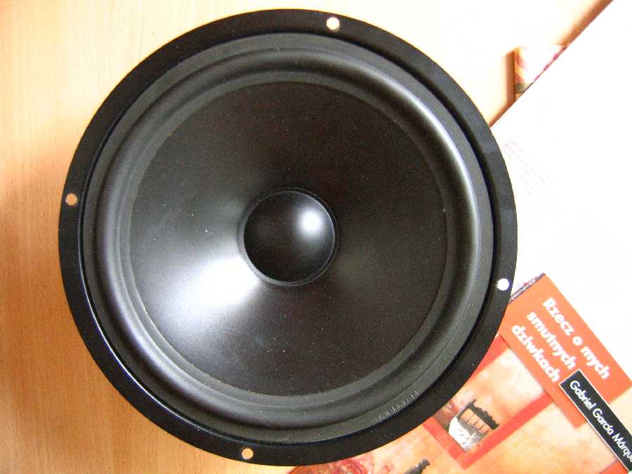

Witam, może to nieodpowiedni temat na takie pytanie ale może któryś z szanownych miłośników głośników zdradzi mi jak odkleić dolny resor w głosniku? Oczywiście bez większych zniszczeń. Mam takie fajne głośniki wyciągnięte z kolumn ONKYO, w każym z nich walniety jest górny resor. Głośniki stare jak świat i dla tego pomyślałem, że wykorzystam kosze (wielkie, cieżkie, aluminiowe), cewki i dolne resory a dorobie nowe membrany z zawieszeniem. Tylko właśnie nie wiem jak to cholerstwo odkleić :)
>savitar7
Samemu nie wymienisz pojedynczego resora. Pozostaje wymiana całej membrany (z pozostawieniem cewki i resora dolnego), ale to nie będzie już oryginał...
-->porlick, wymienić same zawieszenia górne to nie jest problem (no może że są podklejone od spodu i na dodatek na zawiniętej części membrany - wtedy czyszczenie ze starego zawieszenia jest upierdliwe).
Gorzej jest z dobraniem zawieszenia, które nie dość że będzie posiadało zbliżone wymiary do oryginalnego, ale co najważniejsze - podobną podatność, a tu już jest loteria...
Ale i tak warto się w to bawić ;)

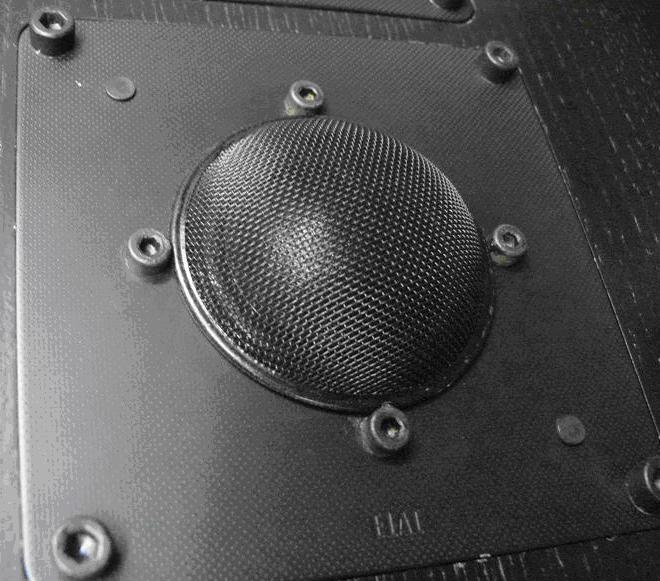

Witam poczytałem trochę i widzę tu sporo wpisów znawców... Proszę o pomoc. Mam problem z kolumnami elac EL 135 II. Zakupiłem je na allegro, sprzedawca zapewniał że są sprawne, ale najprawdopodobniej w transporcie została uszkodzona zwrotnica (pękła płytka drukowana...) W jednej z kolumn nie grały głośniki średnio i wysokotonowy. Po prowizorycznej naprawie - dolutowanie 2 przewodów okazało się, że owa kolumna gra, ale lekko ciszej... czy może być to wynikiem uszkodzenia zwrotnicy? czy raczej należy postawić na uszkodzenie głośnika? Zależy mi bardzo na doprowadzeniu tych kolumn do stanu używalności, bo ich dźwięk bardzo mi odpowiada... Może któryś z forumowiczów wie jakie głośniki stosowane były w tych kolumnach, albo jakie można zastosować zamienniki, lub jak to zmierzyć, sam już nie wiem... Wysłałem zapytanie do elaca - na razie bez skutku. Będę wdzięczny za pomoc. Dzięki.
Na razie ze strony www.elac.de . Jutro jak bede w domu (teraz pracuję) to zrobię dokładniejsze foto...
Sorry. Mam jednak zdjęcia z aukcji...
Przepraszam że tak na raty. Po zdjęciu tych siateczek - pod spodem czarna kopułka - nie znam się, ale miękka. Na oko chyba tekstylna. Widać, że głośnik ktoś wyjmował, chyba również odkręcał wewnętrzne śruby :-(.
He he wklejam mail od ELACa:
Both parts are still available and can be delivered from here. The tweeter does costs EUR 71,19/pc incl. vat and the mid-range speaker does cost EUR 102,52/pc incl. vat plus transporation (abt. EUR 25,00).
:-D Ceny iście europejskie...
Kurde, to kosztuje jak topowe Scan-Speaki, a gra jak budżetowe Gradienty.
Poza tym nie wygląda to raczej na uszkodzenie przetworników (w dwóch identyczna usterka??)
Raczej problem z tą pękniętą zwrotnicą.
Zapewne są tam kondensatory elektrolityczne, które pewnie już powysychały.
