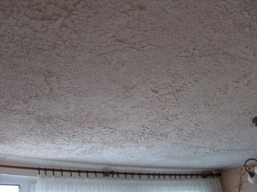

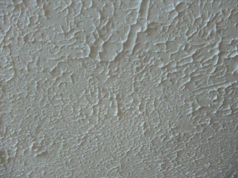

Ja zrobiłem u siebie na suficie coś takiego.Nie twierdzę że ma to jakiś niesamowity wpływ ale pozwoliło pozbyć się pogłosu w pokoju.

Wygląda zajebiście. A powiedz mi taką rzecz, jesteś pewien, że to właśnie pomogło? Czy może niechcący zrobiłeś "przy okazji" coś jeszcze w pokoju co mogło mieć wpływ na ten pieprzony pogłos? Taki sufit to se machnę w jeden wieczór a koszt worka zaprawy tynkowej to śmieszna kwota, tylko jak mam to później kuć i szlifować, żeby przyklejać jakieś panele to już chyba wolę od razu wyskoczyć przez okno...

Zrobiłem to w pokoju prawie nieumeblowanym,była tylko komoda,witryna i wersalka bez żadnych dywanów,kwiatków itp.Może nie była to oszałamiająca poprawa ale było zdecydowanie lepiej.Nie rób czegoś takiego zaprawą!!Zwykły gips szpachlowy wymieszany z emulsją !!!!Tego się prawie nie da malować a po wymieszaniu gipsu z farbą jest odrazu śnieżnobiałe.
Jeden wieczór to mało , ja to robiłem cały dzień,musisz zrobić cały sufit na raz inaczej będzie widać łaczenia.Jeżeli w razie potrzeby chodzi o usunięcie tego "ustrojstwa" z sufitu to folia na podłogę,zmoczyć dobrze sufit i samo spadnie.

efekt rzeczywiście fajny, ale pomyśl przez chwilę co będzie jak będziesz chciał "odświeżyć" pokój 9czyt. pomalować na nowo) TRAGEDIA!! Teraz ułatwiłeś sobie życie bo wymieszałeś to z emulsją, ale sam zauważyłeś że nie da się tego pomoalować... (na upartego da się np. natryskiem, ale pomyśl skąd go weźmiesz?) Pamiętaj też że upłynie max 5 lat a ściany będą dawały oznaki zabrudzenia a więc malowanie. Z kolei doprowadzić to do stanu gładkiego sufitu...to tak jak parantulla prawi "wolę skoczyć przez okno" ;))

OK, jak testowałeś to spoko. Już się bałem ;))
>>ahaed
a czym to i jak nakładasz?zwykłą szpachelką? Najpiew "na gładko" a potem jakoś "zawirowujesz" :P ten sufit czy jak? Cholera podoba mi się, ale sam mam jakieś obawy co potem z tym zrobić do malowania - kłaść na nowo odpada..

Nakładasz gładz,grubość ok 3-4mm (czym grubsza warstwa tym dłuższe "sople") na sufit na powieżchnię ok. 0.5-1 metra kwadratowego metalową pacą (im większa tym lepszy efekt).Następnie przykładasz pacę do gładzi i odciągasz ją w dół i tak miejsce obok miejsca.Raczej trzeba się z tym spieszyć.Przed robieniem czegoś takiego sprawdz jak trzyma emulsja na suficie i czy nie trzeba jej zdrapać inaczej przy odciąganiu gipsu może ci odchodzić razem z farbą.
hmm... te 'nacieki' aheada to mnie troche zastanawiaja, bo biorac pod uwage ich wielkosc (ile one moga miec? max. 2-3 cm?) to chyba wplywaja tylko na wysokie czestotliwosci, a nie te srednie, ktore wywoluja poglos.... no ale ja fizykiem-akustykiem nie jestem...
moze to bardziej wynika z faktu, ze gips polozony zostal na betonowy strop?
Mają wysokość od 0,5 do 3 cm.Pisałem już że poprawa nie była oszałamiająca ale była zauważalna.Możliwe że masz rację,że pokrycie betonowego stropu gipsem też miało na to jakiś wpływ.
