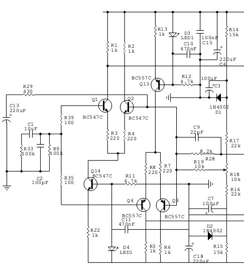

dzięki za wszelkie uwagi i sugestie
poostałem jednak przy źródle prądowym par różnicowych opartym na diodzie LED ale zwiększyłm nieznancznie prąd rezystorem R11, 12 oraz dodałem kondensator 470nF C10, 11 w celu odfiltrowania napięcia.
poza tym zmieniłem wszytkie tranzystory napięciowe na jednakowe BC547C/BC557C by bez konieczności regulacji uzyskać na wyjściu jak najniższy DC-Offset a później dopasować do jak najniżeszej wartości a do budowania prototypu posłużę się jedynie sparowanymi tranzystoramibo to zaoszczędzi kłopotów przy uruchomieniu
Zakłdam że jest to już ostateczna wersja układu a jak cos się jeszcze zmieni to nieznacznie wartści elementów bo topologia pozostanie bez zmian.
Łoł, nie. Nie moze być kondensatora z bazy tranzystora źródła prądowego do masy. Tym sposobem zaczniemy modulować ją tetnieniami napięcia zasilania. Kondesator powinien byc miedzy bazą tego tranzystora a plusem zasilania (ewentualnie minusem zasilania dla drugiej gałęzi), czyli dokładnie rownolegle do diody

wersja poprwiona -C10, C11 równoloegle do diody LED
a skoro już o diodach rozmowa to czy jest różnica pomiedzy zieloną a czerwoną z unktu widzenia prądu Id i spadku napięcia Ud?

Diody maja rozne napiecie przewodzenia. Zielona chyba wyższe. Ja używam zwykłych zenerek - mniej szumią. Nie ma problemów z dryftem zera od temperatury
i to jest najlepszy schemat wzm w ukladzie konwencjonalnym. Jest pewna zagwostaka z zrodlem sterujacym driver stopn. konc. bo prad spada pod wplywem nfb na tym stopniu wiec nalezy dac go dosc duzy.
Można też użyć zamiast diod układu TL431, rezystorkiami dobrać odpowiednie napięcie. Podobno dobrze się sprawuje w takiej roli.

>Czyli złącze spolaryzowane zaporowo więcej sieje?
Zdecydowanie bardziej. Dlatego właśnie w zasilaczu do zegara Jocko siedzą sobie LEDy, a całość ma szumy poniżej 2nV/Hz^0,5.
