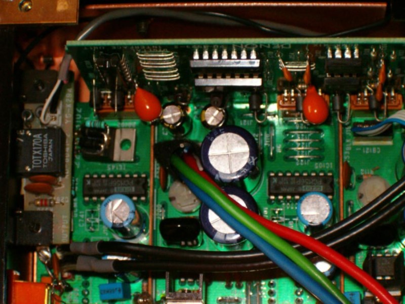

nauczyłem się w photoshopie wklejać duże fotki dlatego wklejam jeszcze raz mojego Denona żeby wypunktować róznice:

mam ptanko czy ten denon3300 był nie ruszany lutownicą? cos niechce mi sie wierzyć, żebyś takiego staruszka trochę nie podrasował

Fajne te czerwone odwłoki tantali :) Stosujesz je też w zasilaczu czy tylko za stabilizatorami czy przy kościach? Trochę ochładzają
Własnie Adam ja o tym wiem ze 3623B........jest poprostu prosta koscia a prostota ma wiele wad..mimo to S1 zagrał fajnie.
W dcd3300 nie poprawiałem zbytnio nic bo padniety był silnik od wyjazdu kieszeni a włascieielowi i mi tez zalezało na czasie był 22 grudnia:)

jezeli chodzi o tantale to w DCD3300 wsadzałem gdzie sie dało, żeby uwypuklic górę, bo był matowy bez emocji, ale dla przykładu w Akai CD73 gdzie w konwenterze też wsadziłem tantale to dźwięk zrobil sie przejaskrawiony i musiałem je wywalić
