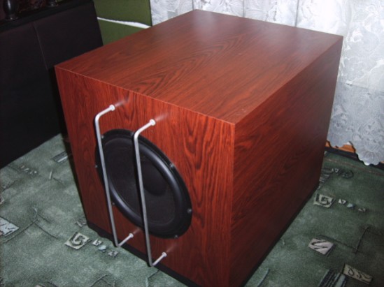

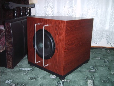

Obudowe mam zamkniętą 50l +/- 0.5l waga całości 47kg ,zastosowałem szereg wzmocnień i odizolowałem elektronike od głośnika.
Dźwiek nie zapuszcza sie może w podziemia ale jego zejście jest wystarczające.Charakteryzuje sie lekko konturowym i miekkim basem w kinie kapitalnie oddaje realizm wybuchów i innych basowych doznan.....w muzyce nie jest juz tak słodko ......sub zwalnia nieco muzyke ale nie stanowi to aż tak ogromnego problemu by zrezygnować z niego w roli dopalacza w najniższych rejestrach...
Osobiście polecam głośniczek.......naprawde dobra budrzetowa oferta...
A to co sie stało po pierwszych próbach nowego suba na SLS 10........w moich 21m poszła szyba..............!
