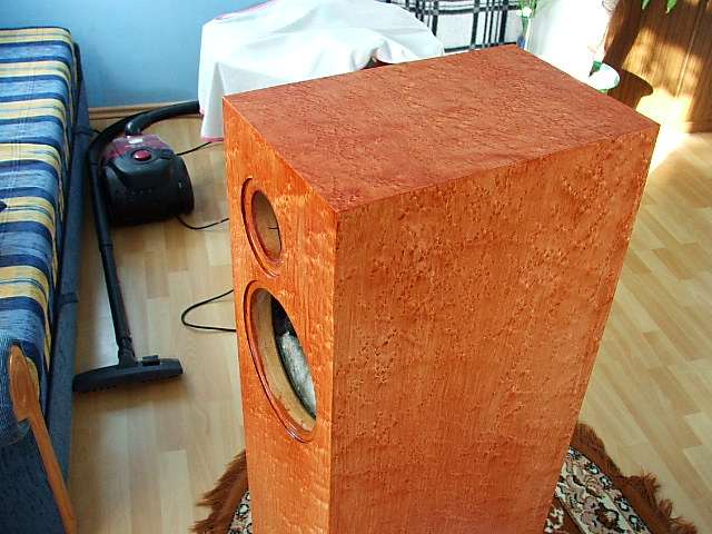

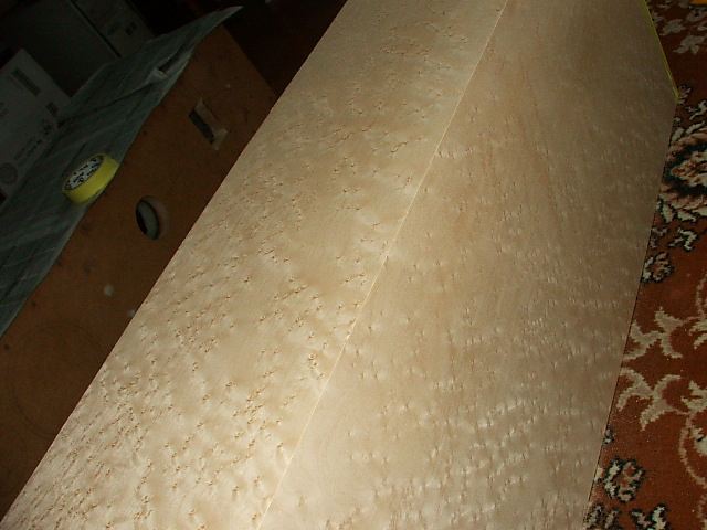

A tak wyglada jawor ptasie oczko : )

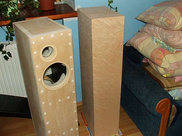

I przed przyciemnianiem i lakierowaniem.
Faktycznie to mieni się w zalezności od kąta padania światła :)
A tak wygląda " pod " światło.
No musze powiedzieć że na kolumnie tak po jak i przed bejcowaniem wygląda całkiem ciekawie. Oglądałem go parokrotnie u Zagłoby i jakoś mnie nie zainteresował , ale na paczkach całkiem całkiem.
Sa tak małe ,że muszę na 60 cm podstawkach kłaść książki ;p
Front i góra to ptasie oczko a boki zwykły klon , lalkier bezbarwny . Tu widac ,że nie każdy fornir dobrze wygląda na małych powierzchniach. Takie forniry o gęstym wzorze nie pokazuja całego układu i czasem to wygląda tak jakby ktoś poplamił ładny fornir ,, normalny " ;p . Moim zadniem boki ze zwyklastego klonu bez wzoru wypadły ładniej .
