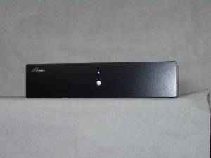

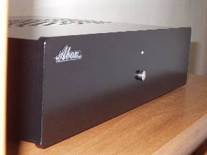

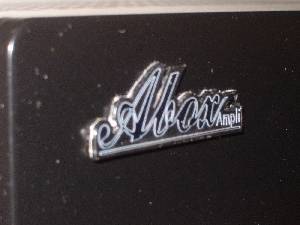

Dziś widziałem i słuchałem SKOŃCZONEGO ABOXa w wersji bestia ; )) Ba, zafundowałem mu dużą sesję zdjęciową. Jeśli za dużo to przepraszam. Wyglądem budowa przypomina mi cedeka AA Paganini.
Oceńcie sami.
[obrazekLUKASZ-80436_1.jpg] [obrazekLUKASZ-80436_2.jpg] [obrazekLUKASZ-80436_3.jpg]
https://www.audiostereo.pl/topic/2935-abox/page/3/#findComment-80436

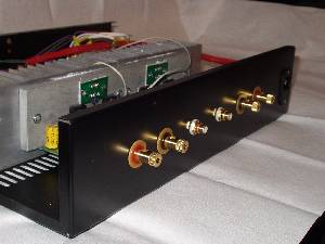

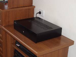

I jeszcze trochę fotek, aż do finału.
[obrazekLUKASZ-80438_1.jpg] [obrazekLUKASZ-80438_2.jpg] [obrazekLUKASZ-80438_3.jpg]
https://www.audiostereo.pl/topic/2935-abox/page/3/#findComment-80438

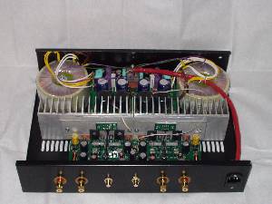

Sorry za zdublowaną wyżej fotkę - zagapiłem się.
[obrazekLUKASZ-80442_1.jpg] [obrazekLUKASZ-80442_2.jpg] [obrazekLUKASZ-80442_3.jpg]
https://www.audiostereo.pl/topic/2935-abox/page/3/#findComment-80442
