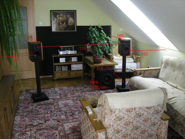

Hunecke jest bardzo optymistyczne dla basu w Twoim pokoju (symulacja dla B&W602). Nie wstawiłeś kolumn w rogi przypadkiem?

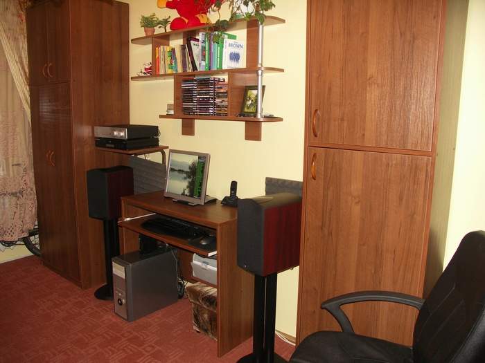

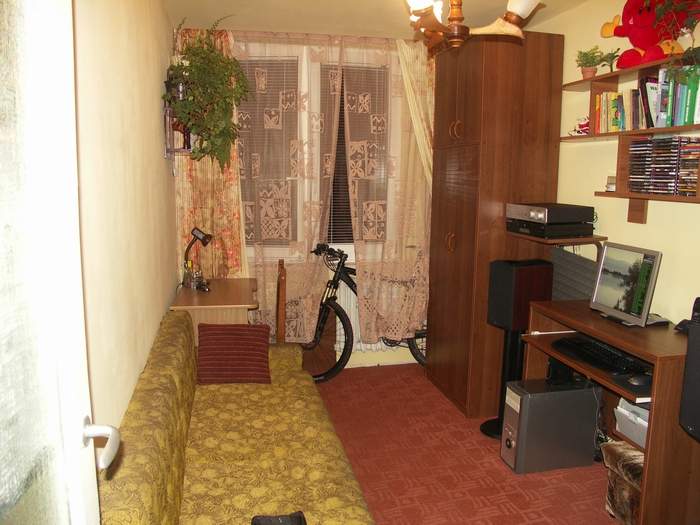

A więc to są fotki moich skromnych włości.
>Danielus,
Sporo lat mieszkałem w takim pokoju i nie tak ładnym, a na pewno z gorszymi głośnikami. Nie widzę żadnego tragicznego ustawienia jeśli idzie o bas - to raczej stereofonia i scena może cierpieć przez te sąsiadujące płaskie powierzchnie. Nie wiem jakie są Twoje wyobrażenia o pełni odtwarzanego dźwięku w tym małym pokoju. Studio/20 mają świetny bas, ale to są jednak małe kolumny i do Twojego pokoju powinny być OK. Może wystartowałeś z wyższego poziomu i musisz (tak jak ja) powoli dopasować się do tego, co osiągalne.

Zdjecia wiele wyjasniaja - winne jest biurko. Sam to przerabialem - kiedys jeszce na starym mieszkaniu mialem podobny problem z basem w 15m, z ta roznica, ze w moim przypadku to byl stolik rtv z telewizorem stojacy na linii bazy. Po usuniecu tego ustrojstwa zpomiedzy kolumn nagle pojawil sie i bas i niska sredica, ktorych wczesniej bylo jak na lekarstwo, a o stereofonii to nawet nie wspomne.
Musialbys wysunac kolumny na tyle zeby pomiedzy nimi nic wyzszego od standow nie stalo, a najlepiej zeby nie stalo wogole nic. Tyle ze w twoim przypadku sluchalbys ich wtedy z odleglosci 50 cm... Chyba jednak nie ominie cie zmiana aranzacji pokoju - kolumny na krotka sciane pod okno (i pieprzyc opinie Jazza na ten temat), a reszte mebli dostosowac do tego ustawienia. Bez tego faktycznie zostaja ci juz tylko sluchawki.
