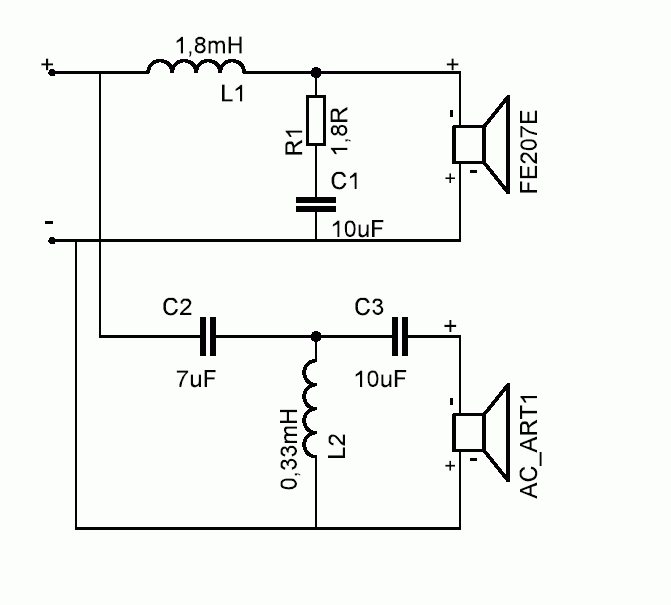

Pomierzyliśmy wczoraj z ArturemP moje głośniki, które pracowały do tej pory tylko z BSC dla Fostexa FE207E:
Głośnik wstęgowy (AC ART1) odcięty był jedynie kondensatorem 1uF.
Nowa zwrotnica dla Fostexa to 2 rz., Aurum Cantus filtrowany jest 3rz., częstotliwość podziału wypadła ok. 3kHz (na tej częstotliwości zaczynała się kilku decybelowa górka).
Zamieszczam niżej schemat nowej zwrotnicy (poprawną polaryzację głośników naniosłem obok nich) oraz dla przypomnienia zdjęcie paczek.
Artur obiecał zamieścić pomiary.
Proszę o uwagi.

Są pomiary . Jak widać z tej pary to wstęga jest Piękna a Fostex to Bestia ;p

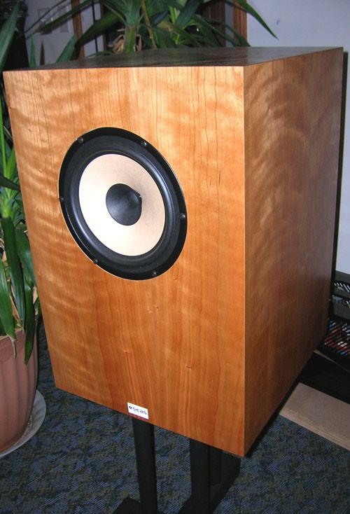

Nowy Seas EXOTIC 96dB :))

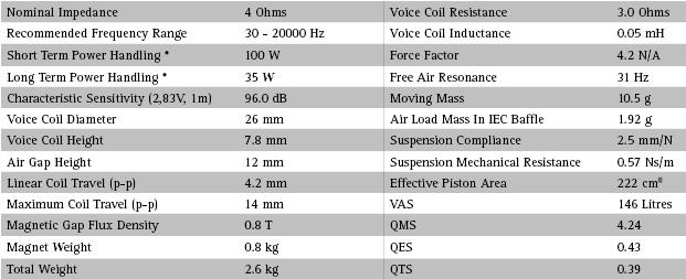

12db różnicy między 800 i 10 000Hz
Widziałem 12dB to bardzo dużo. Ale widziałem też wykresy głośników które miały jeszcze gorsze charakterystyki a grały dobrze. Niższy zakres zawsze jeszcze podbije ci obudowa oraz pomieszczenie.
Przy takim Qts to tubka jak nic, więc 2 - 3 oktawy od dołu podciągnie o ładnych kilka dB (a gdyby jeszcze tak tube narożnikową dać...), ale będzie dołek na średnicy - no może że by zastosować "podwójną" tubę (BL dla niskich, FL dla średnich - cos jak w np. tannoy Autograph).
Tak , tubkę żeby naturalnie podciągnac bas, inną tubke żeby podciągnąć środek , i jeszcze inna żeby podciągnąc górę. I mamy neutralny zespół gośnikowy na głosniku podciąganym tubkami , żeby w końcu zagrał.
Zagra, ale z Xmax 2,1mm w jedną stronę nie usłyszysz basu.
Nie da się zrobić zestawu o dużej efektywności na jednym małym głośniku. Mając do dyzpozycji 95dB i tak musimy ograniczyć efektywność do około 88-90dB, żeby całego zestawu dało się słuchać.
Albo idziemy w kierunku jednego dużego głośnika, albo kilku małych połączonych ze sobą.
