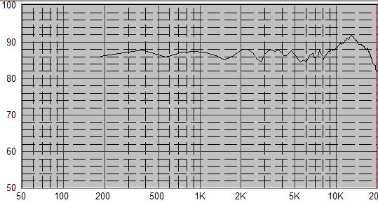

Kiedys zrobiłem filterek seryjny dla 8545 i starszej wersji tego tweetera , który masz a mianowicie 2008 . Na początek możesz powalczyć . Zamieszczam schemat i pomiar .
WAŻNE. Głośniki nalezy umieścić na osi symetrii kolumny , przednia ścianka powinna miec szerokość 21 cm.
