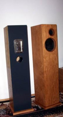

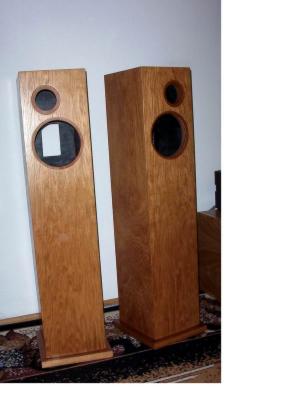

po wielu tygodniach pracy ukończyłem dzieło "klonowania" skrzynek do kolumn proac response 2.5 prawda że się opłaciło?? :) są piękne i co najważniejsze w pełni zgodne z oryginałem(no prawie ;) !
niestety na razie tylko zdobią mój pokój :( wytrwale zbieram kase na głośniki.
Służę poradą dla rozpoczynających pracę nad podobym cudem :)

klejenie forniru zleciłem człowiekowi zajmującemu się tym profesjonalnie(znajomy z firmy)
kleił to na klej soudl D4/B4 a następnie... w prasę.
Fornirowanie wykonane przed wycięciem otworów.
otwory wykonałem za pomocą frezarki górnowrzecionowej ( z cyrklem)

Fornir dąb+bejca IN180 (ICA)
mata to papa podkładowa termozgrzewalna + mata bitumiczna samoprzylepna(z motoryzacyjnego) grubość w sumie =5mm

co do forniru, to taż chciałem czereśnie ale niestety miałem problem ze zdobyciem forniru wiec ostatecznie pozostałem przy dębie dzieki temu miałem możliwość wybrania najładniejszych wzorów słojów(prawda że ładny wzór?) a na żywo kolor jest b. zbliżony do czereśni
