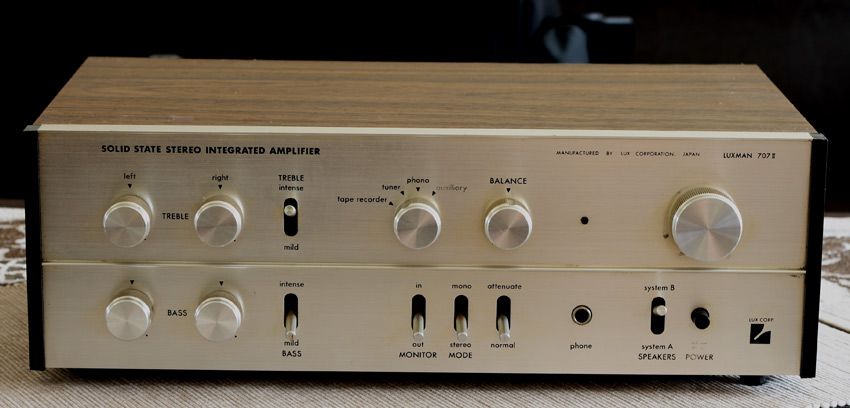

Wczoraj przyszedł do mnie ww. wzmacniacz. Jeśli chodzi o wygląd, jest niemal idealny - pomimo 1970 roku z którego pochodzi. Parę drobnych rysek na krawędzi aluminiowego frontu, podtarte gdzie niegdzie napisy (planuję nadrukować je sitem na nowo). Gałki z odrobiną brudu z palców w rowkach, ale po oczyszczeniu będą wyglądać jak z fabryki :)
Drewniana obudowa idealna, jedynie fornir z deka zmatowiały.
Sprzęt sprawia wrażenie, jakby leżał lata gdzieś na strychu - zaoksydowane gniazda "czincz" i wyjścia głośnikowe. W środku odrobina pyłu, pajęczyna (!) i zapach stęchlizny.
Działanie: bardzo przyjemny dźwięk, nawet z chwilowym zastępstwem za padniętego denona dcd 480 w postaci "bumboxa" + elaki 103.2 słucha się dobrze.
Co przeszkadza - niewątpliwie wysoki poziom własnego szumu oraz strzały przy załączaniu i wyłączaniu (przełączam na głośniki B aby nie katować kolumn; mam nadzieję że nie uszkodzę końcówek mocy w ten sposób?).
Przypuszczam, że elektrolity suche jak pustynia kwalifikują się wszystkie do wymiany. Co jeszcze oprócz kondów należało by zrobić w tak leciwym sprzęcie? Na co wymieniać? Czy zamiana oryginalnych germanowych tranzystorów na odpowiednio dobrane krzemowe pozwoliłaby na zwiększenie odstępu sygnał szum i na dodatkowe polepszenie dźwięku?
Niestety nie dokopałem się na razie na sieci do schematu. Będę potrzebował kogoś (najlepiej w Krakowie), kto zna się na rzeczy i podjąłby się (nie za free oczywiście) wymiany części i tuningu wzmacniacza.
Na razie wrzucam fotki, jakie przed chwilą zrobiłem.

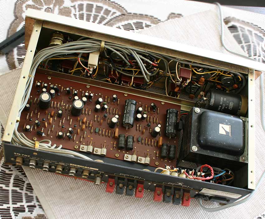

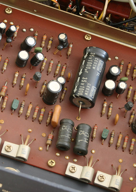

I jeszcze bebeszki:
Wiem ze zaraz wielu mnie tu zakatuje że niby ja fanaberie wypisuję ale GWARANTUJE CI ZE TE KONDY SĄ DOBRE to jedno a co do trzasków w kolumnach to wtedy jeszcze nie istniały układy zabezieczeń jakie znamy z dzisiejszych nawet mini wież....wzmak jest w doskonałym stanie technicznym...po nazwie mozna sądzić ze bardzo ładnie gra SQ super quality niekiedy wzmaki z pozniejszych lat (l410,530) w środku wygladają znacznie gorzej niz ten..musiał dłuuugo leżeć.
Rany popatrzcie jak to jest wykonane..te kabelki jak równiutko..zuwazcie kazdy lut był sprawdzany przez uprawnioną osobe i ma postawiona kropke czerwonym lakierkiem!!Nawet na głównych kondkach jest dolutowany mały rezystorek do rozładowania....nawet dzisiejsze wzmaki luxmana z tanszych seri to w srodku badziew przypominają w porównaniu z tym..to musiało mase hajcu kosztować.
