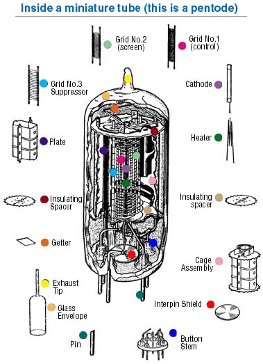

Jako pomoc dydaktyczną załączam fotkę odśrodkową ECC82.
Getter, inaczej geter. Jest to substancja umieszczana we wnętrzu przyrządu próżniowego np. lampy elektronowej. Jego zadanie to utrzymywanie w danym przyrządzie próżni, przez pochłanianie resztek gazów (zarówno tych pozostałych przy produkcji, jak i mogących się wytwarzać podczas pracy urządzenia). Gazy są niepożądane w przyrządach próżniowych, ponieważ powodują ich szybsze zużycie oraz pogarszają parametry pracy. W lampach elektronowych małej mocy jako getter stosuje się zwykle bar lub jego stop naniesiony na ściankę bańki (w postaci lustrzanej "plamy").
Źródło: "http://pl.wikipedia.org/wiki/Getter"
cynamon, 7 Lut 2007, 15:38
