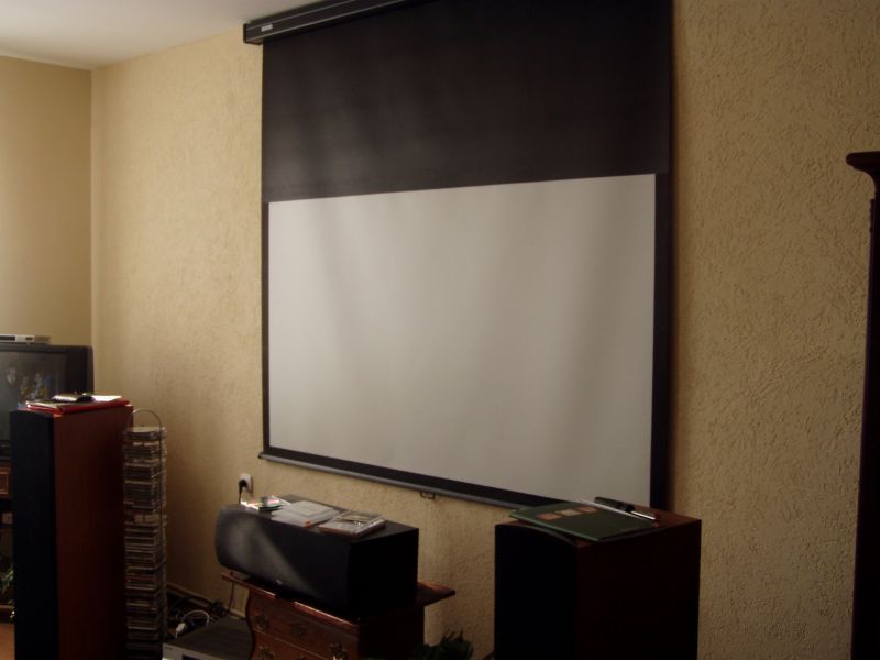

Witam.
Kupiłem w styczniu projektor Panasonic PT-AX100, oraz ręcznie rozwijany ekran AVers Cirrus Prestige 24/14. Pytanie dotyczy właśnie ekranu. Od samego początku na ekranie pojawiły się fałdy, z których kształtuje się litera V. Proszę innych użytkowników o opinie czy takie coś nadaje się do reklamowania, czy jest to zwykła przypadłość. Zaczyna to być coraz bardziej uciążliwe. Szczególnie kiedy pomieszczenie nie jest mocno zaciemnione.
Pozdrawiam.

Tak to wygląda u mnie :-(

U mnie problem wygląda tak samo a na dodatek posiadam ten ekran tylko z serii Avars Prestige szerokości 220cm. Zauważyłem po kilkukrotnych rozwinięciach że materiał marszczy się do środka, jak na załączonych wcześniej zdjęciach wolfa. Po kilku próbach usunięcia tych fałd a mianowicie ustawiania innego niżby wskazywała poziomica poziomu otrzymywałem efekt taki że obniżając go lewą stroną fałda robiła się tyko po prawej stronie i na odwrót. Ustawiłem go ostatecznie wedle wskazań poziomicy i spróbowałem innej rzeczy. Mam ekran zawieszony na drewnianych dystansach od ściany/około 10cm/włożyłem więc ręką za ekran i środkową część wałka na który nawijany jest ekran pociągnąłem delikatnie do góry. Efekt- ekran idealny, nie dość że fałdy zniknęły to zgubił się również efekt występujący akurat u mnie, w płaszczyźnie poziomej ekran nabierał kształtu półkolistego. Zaczynam podejrzewać że do tańszych ekranów nie są stosowane sztywne materiały. Być może się mylę i problem leży gdzie indziej
