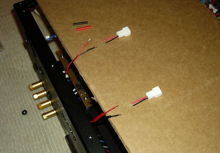

Przed podłaczeniem wzmacniacza mocy do prądu, konieczny okazał sie mały tuning ...

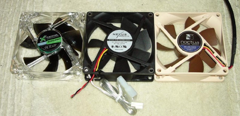

Seryjne wiatraki ARC zastapiły 9dB wiatraki Thermal BTF80Pro. Kupiłem również 7dB wiatraki Noctua, ale po sprawdzeniu okazało się, że mimo niższej deklarowanej głośności, ich zespół napędowy generuje więcej wibracji, które po przykręceniu do obudowy stają się słyszalne. Prawdopodobnie jest to kwestia innego ułozyskowania.
Aby umozliwić łatwe wymiany w przyszłości, od razu zainstalowałem komputerowe złaczki.
Koszt 80mm Thermala to 45zł, Noctua to 56zł / szt. Wszystko ze strony www.cooling.pl
Z nowymi wiatrakami wzmacniacz jest bezgłośny. Teraz można zacząć słuchać :-)

Według informacji na stronie internetowej model Xthermal BTF80PRO wytwarza 13dB/A a 9dB/A po zastosowaniu reduktora obrotów... Przepływ powietrza maks. 19,6CFM.
Czy przypadkiem wymiana wiatraków na ciche nie zmniejszy przepływu powietrza i nie spowoduje silniejszego nagrzewania wzmacniaczy?
