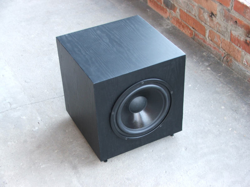

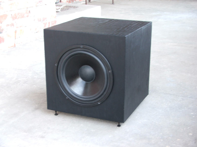

buda

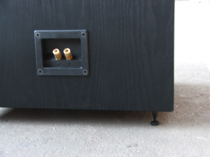

cd.
Nie. Ale prawie. GDN-27-150-8-SC.
Gra nawet, nie testowalem jeszcze jak nalezy gdyz po pierwsze nie ma jeszcze wytlumienia (gdzie do cholery mozna dostac tania watoiline?), po drugie brak elektroniki do niego, (puszczalem tlyko do testow pelne pasmo odciete lekko komputerowo ale to nie to. Sadze ze do niego jakies min sto pare W musi byc, 150 mysle optimum z zapasem mzona 200W. Wytrzyma okolo 100W z testow moich wynika. Dac mu musz ejakis mosten 3886 albo 7294 itp plus dobry filtr itp. Wada to to ze jest dosc cichy niestety i troche parametry oszukane pzrez producenta (max moc, wychyl, fs troche wyzsza - mierzylem i przy duzych wychylach puka o nagdbiegunnik juz co nie powinno sie zdarzyc mysle blad w produkcji jednak) a nie ale jak za 69 zl moze byc. Do testow itp. Zawsze mzona wstawic inny.

Wykonanie ok., nie ma takiej opcji ze cos odpada czy cos w tym rodzaju, to mity oszlomow wypisujacych brednie na forach, tzw. dzieci neostrady. Jak na swa cene wykonany porzadnie. Napewno lekko paraemtry oszukane ale nie tak jak w przy[adku smieci z allegro czy kwiatkow typu 1000PMPO itp subow 20Hz 500W na glosniki ya 39,99

8om wzialem wlansie bo bardziej uniwersalny i do mostka przypasi. Obudowa tylko zamknieta do niego. coz. BR robilem kumplowi juz na 32-300-4-SS i lepsiejszy glosnik to byl.. Mysle ze cos jeszcze z nim pokombinuje a potem mzoe zestawa dwoch subow jakis konkretnych juz na Peerless itp i po 400W na kazdy
Tez mam suba na tym glosniku, BR (STX GDN-27-150-4-sc). Narazie gra na kiepskiej elektronice, ale zbytnio dzwiekowo mi sie nie podoba i niewiem czy warto ladowac w lepsza elektronike do tego? Drugi problem to to, ze w moim kwadratowym pokoju, niecale 16m2 strasznie dudni, niewiem jak sie z tym poradzic? Poki co chce jeszcze sprawdzic jak sie bedzie ten glosnik sprawowac w zamknietej budzie.
