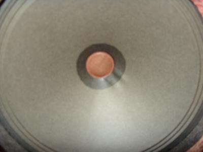

Witam, dołączając do tematu -- mam pytanie udało mi się kupić 1 słownie jeden głośnik jak poniżej. Czy ktoś z forumowiczów ma może taki niepotrzebny ??? chętnie odkupię lub pozamieniam - trochę tego na stanie jest. Pozdro.. [email protected]
Siemens 6Ruf 22a
