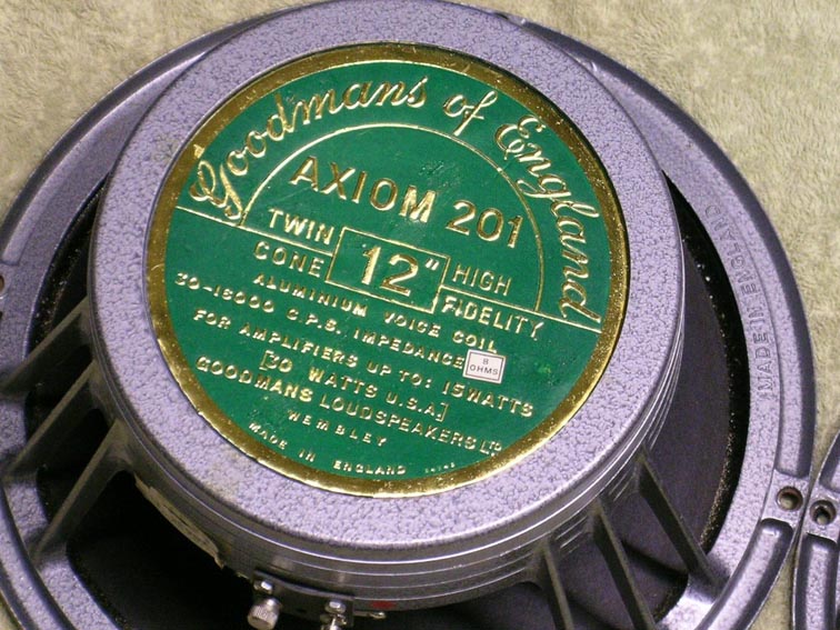

Jestem nowym fanem odgród. Chciałem Was spytać o Goodmansy. Na razie nie mogę nigdzie namierzyć na aukcjach 301 natomiast znalazłem 201. Chciałbym umieścić je w skrzyni-czy te, które poniżej mam nadzieję się pojawią są tymi właściwymi??
Piszą, że 201 są lepsze 301 ale dotyczy to starszej serii
te 201-ki, które pokazałeś w stosunku do 301 różni tylko mniejsza moc
zapakowane do pudła, zawsze zdychają dopóki nie otworzysz tylnej ściany

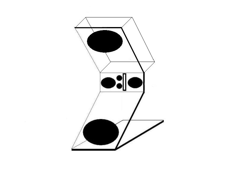

Od jakiegoś czasu chodzi mi po głowie taki projekt odgród wykorzystując przetworniki Sansui.
Kupić to :
Zaloguj się, aby zobaczyć treść (możliwe logowanie za pomocą ) do tego dokupić jeszcze jedna parę głośników niskotonowych i zrobić projekt który narysowałem poniżej.
Parę słów o projekcie. Obudowa z mdfu, bądź sklejka. Dwa wysoko efektywne basowce od Sansui w położeniu kątowym, jeden na dole po prostu przykręcony do dechy, drugi na górze w połowie zabudowany, tzn bez tylnej ścianki, jedynie po środku belka wzmacniająca. To co na szaro to standardowa gąbka tłumiąca. Sekcja średniotonowa i wysokie na środku. Można oczywiście dołożyć gotówki i zamiast niskotonowców od Sansui dać jakieś alteci itd, a na średnie np saby. Zaproponowałem przetworniki od Sansui ponieważ można je dostać za bardzo rozsądne pieniądze a kolumny które podałem w linku, jak i cała seria sp-x.... cieszą się świetnymi opiniami zarówno na polskich jak i zagranicznych forach. Oczywiście nie zwracajcie uwagi na proporcje , jest to jedynie rysunek techniczny. Czy taki rodzaj obudowy ma sens? czy raczej to marnowanie czasu.
Witam! Sens jakiś zawsze jest i bardzo ładnie by wyglądały,ale muszą niestety obrócone o 180 stopni.
Część średnio-wysokotonowa powinna być wysunięta do przodu. Pozdrawiam adam2948.
bardzo fajny pomysl. Mialem sansui w146 tzn. 16 calowe basy z modelu 8500 z tego co pamietam. Bardzo dobrze sprawdzaly sie w roli basu, z wyjatkiem subbasu oczywiscie. Jak gra reszta przetwornikow sansui to nie wiem, ale zastapienie ich sabami napewno ma sens, wiem bo sluchalem tej kombinacji i bylo ok. Pasuje nawet impedancja bo sansui to tez 5 omow. Czemu nie chcesz zastosowac jednej pary w zamknietej obudowie, mysle ze to wplynelo by bardzo pozytywnie na najnizsza oktawe. Ja bym to tak zostawil, jadna pare w pudlo bardzo nisko cieta, gora 200Hz, reszta w OB.

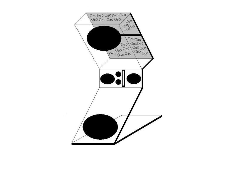

oczywiście nookie można wpakować jedna pare w zamknięta obudowę, wyglądało by to mniej więcej tak jak na załączonych rysunkach, z zamkniętą u góry lub na dole. Osobiście wizualnie wolałbym pierwsze rozwiązanie, jednak z punktu widzenia technicznego cięższe do zrealizowania.

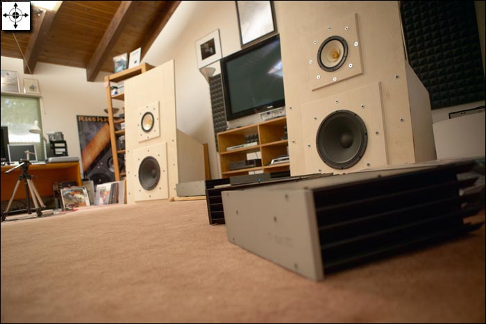

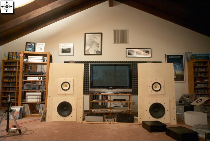

Odgrody można robić nie tylko na starych szerokopasmowcach i nie tylko do lampy.
Oto system Nelsona Pasa:
No nie, jakbym walnął sobie taką gąbke na ściane to już byłby snobizm w czystej postaci, nawet nie musiałbym kupować feastrexów za 5 kawałków dolców;)
