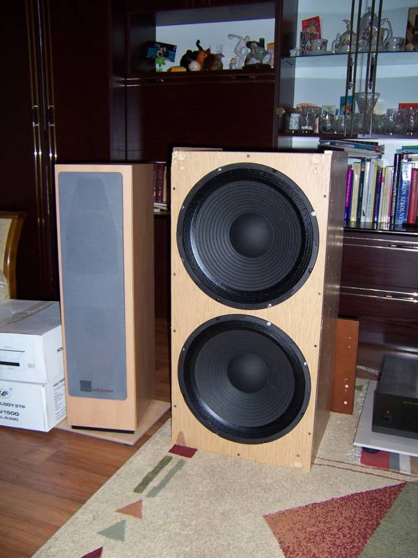

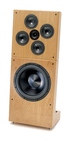

Yogi ciekawie kombinujesz myslisz ze 4 miejsze glosniki beda lepsze od dodatkowej duzej elipsy odpowiednio przycietej o ktorej wczesniej wspomnialem? ja sie nad taka zastanawiam zamiast basu tylko ze kurde spalic taka latwiej
przede wszystkim myśle o zlikwidowaniu efektu baffle step i wyrównaniu pasma w okolicach 1k, widałaem takie rozwiązanie już gdzieś i ponoć temy ma służyć niesymetryczne rozmieszczenie kilku głośników bliżej i dalej krawędzi ścianki. Gdybam, gdyż mało teori na ten temat dostępnej jest w necie. Plus tej zabawy taki że decha droga nie jest ;)
Yogi chce zrobić coś takiego ;)

. . . . . . . . . . . . . pierwsze testy . . . .

Nie - zwrotka będzie ... na razie to prowizorka ---> nawet buda jest próbna ;)
Czemu miałby nie pociągną ? Skoro podobno 3 W lampa ciągnie takie wynalazki z jednym basem - to 110 W tranzystor także powinien sobie poradzić z dodatkowym wooferem...
- tyle z teorii -- > a jak będzie to okaże się w praniu.
