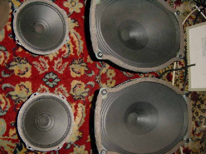

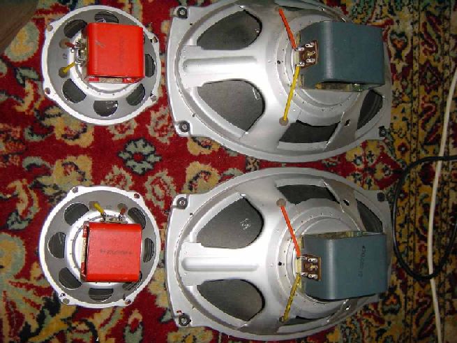

zdjęcia .....
---> Isophon p1319/105 (srednica 13cm )
---> Isophon 2132/25 (wymiary 21x32 - elipsa)
---> Isophon HM 10/566on (średnica 10 cm - tweeter)

- niestety nie do końca .... Oczywiście nie jest całkowicie zamknięty - ma dwa niewielkie okrągłe otworki w koszu zaklejone kawałkami materiału. Taki był - to wziąłem.
Aha - głośniczki - jeszcze nie mam ich w chacie --> dopiero przyjdą pocztą ... zdjęcia są z aukcji.
