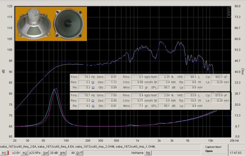

Swego czasu wykonalem taki pomiar:
-czarna linia to owalna saba z magnesem ferrytowym na desce szerokosci ponad 40 cm
-czerwona linia to okragla saba z magnesem alnico w desce szerokosci ponizej 40 cm
-brazowa linia to tweeter saby alnico w ksztalcie podkowy
-niebieska linia to kopulka stx awx
Taki pomiar orientacyjny, amatorski. Tak wiec prosze nie wyciagac pochopnych wnioskow :)
Pomiary, które przedtawił nookie znakomicie obrazują wyniki moich walk ze zwrotnicą. Średnia Saba (owal-podkowa - obecnie bez cewki) zalicza dół przy 5khz. Tweeter z racji swojej nadmiernej wyrywności musi być mocnos tłumiony (-6db) i również nie do końca daje radę w tym zakresie.
Dlatego ja sobie odpuściłem Saby.
