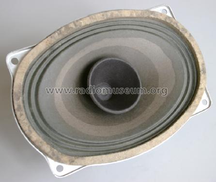

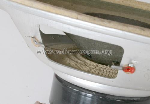

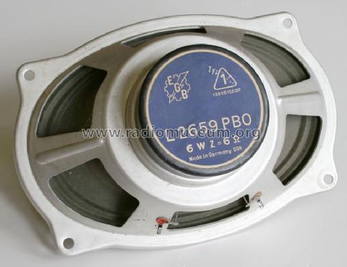

proszę o informację czy głośniki L2659PBO oraz wysoko tonowy LP554 nadaje się do budowy odgród są one z amplitunera QUELLE GmbH (Universum)Stereo-Vollsuper ST6501 (CAPRI 6411)

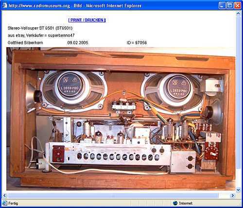

fotki wysokotonowego w QUELLE GmbH (Universum)Stereo-Vollsuper ST6501

Ten QUELLE to nic innego jak DDRowski Rossini G6010. Zacne i ogromne radyjo. A głośniki nadają sie jak najbardziej do odgrody. Miałem takie i grały w desce, wcale nie gorzej od Sabek. Radio to ma do zaoferowania również fantastyczny wzmacniacz na PP EL95 w stereo. Trafa głośnikowe na rdzeniu 7,5 ccm, ( wielkość TWOP19) Raa 8,5k, 7 sekcji. Jak masz możliwość kupna, to gra warta świeczki
Mała korekta, dokładniej przyjrzałem się zdjęciom. Wytwór NRD miał wzmacniacz PP, a Twój tylko SE. Ale głośniki te same
