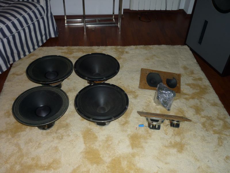

2 sztuki RFT 3702 w prawie idealnym stanie podobno bardzo dobre do OB :)
1 sztuka RFT 3702 nowa, tak nowa jeszcze w oryginalnym kartonie...
4 sztuki Saba owal, z czego:
2 sztuki feryt stan idealny
1 sztuka tiges stan idealny
1 sztuka feryt wsadziłem palucha przy montażu sklejone i gra tak samo jak reszta obecnie na niej słucham
2 sztuki wysoko tonowe saby tiges stan idealny
2 sztuki wysoko tonowe isophom hm10 jedna stan idealny druga ma pękniętą część zawieszenia obie grają idealnie moim zdaniem lepiej jak saby obecnie grają
2 cewki taśmowe 14 0,33 mH
2 cewki rdzeniowe dużej mocy 1500 W na bas 4,7 mH
Proszę o info na pw jeśli znajdą się chętni wszystko pójdzie na sprzedaż. Jeśli nie będę się dalej zastanawiał :)

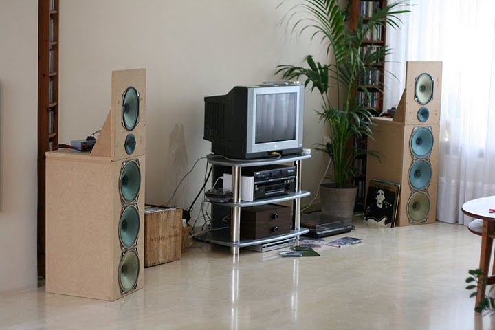

zerkalem na jego zdjecia i jakos mi w podswiadomosci utkwilo ze kolega jest z Holandii. ALe moze sie myle. W kazdym razie kolmny dosyc ciekawe, zastanawia mnie jak sie sprawdzaja az 3 basowce. Widac ze kolega zdecydowanie lubi zielone papierki :)
bardzo podoba mi sie skonczona wersja jego projektu jak na zdjeciu ponizej.
mnie zaczely swiezbic rece no i kupilem dzis troche drewna na kolejny experymenty. Mam dwie pary 8 omowych 15 calowcow tesli ktore mam zamiar uzyc po dwie na kanal. Pozatym standardowo 8" saby greencone i 18cm isophone ktorych zapewne dlugo nie poslucham bo ciezko mi je zaadaptowac jako sredniotonowce. Mam tez pare nieznanych mi dotad 25cm grundigow. W orginalnej szafie grajacej mialy bardzo ladna barwe. Wbuduje je na probe i zobacze co z tego wyniknie. bede zdawal relacje

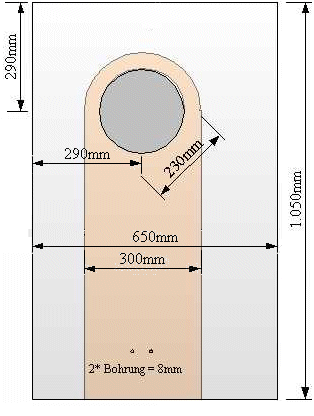

Nie wszyscy. Wiele osób twierdzi, że szeroka gra lepiej. Po co wyważać otwarte drzwi? Jak się nie ma doświadczenia warto się trzymać sprawdzonych wzorców. M.in. Thorsten Loesch stosuje odgrody o wymiarach 105x67 cm. Plany tutaj
Sprawdziłem ten projekt ze stronki. Tak zacząłem sobie mieszać w EDGE i zauważyłem pewną zależność. Generalnie szersza deska podbija częstotliwości poniżej 1KHz (+5dB).
Przy ustawieniu głośnika centralnie w osi symetrii bardzo łatwo zaliczyć dołek nawet -5dB (3KHz - 5KHz) jak wynika z symulacji. Choć uciekając głośnikiem w którąś stronę od osi już nie ma takich problemów przy desce od 30 cm szerokości.
Później im szersza deska tak jak pisałem wcześniej jeszcze bardziej podbija poniżej 1KHz. Generalnie przy proponowanych 60 cm szerokości i umieszczonego centralnie głośnika charakterystyka ma jeszcze więcej gór i dolin. Jak na moje oko mało trafny wybór. Choć tu też sprawdza się odejście od osi symetrii.
Tak sobie dumam że deski poniżej 30 cm to tylko 4 way. Gdzie dodatkowy głośnik pracuje w niskiej średnicy. Zaś klasyczne 3 way powyżej 30 cm gdzie deska powinna pomóc przy niskiej średnicy.
Generalnie z deska 30 cm można uzyskać całkiem ładny "wykresik" w tym EDGE :).

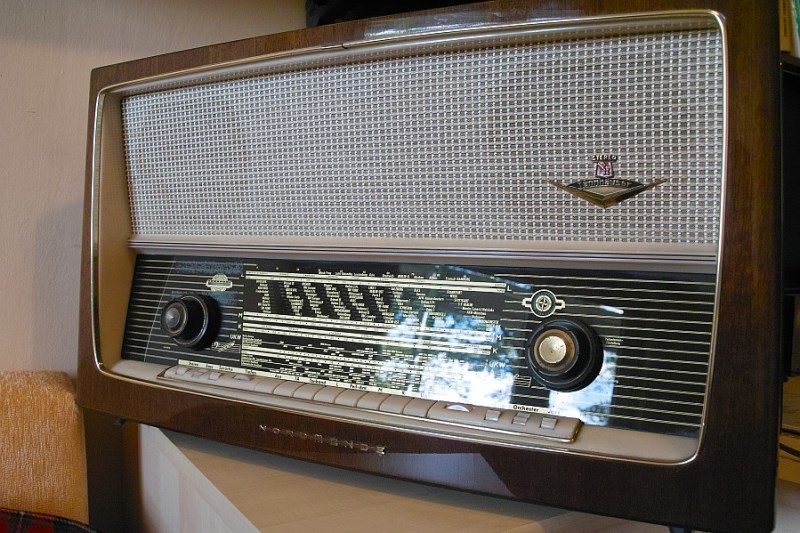

Panowie, wpadlo mi w lapska radyjko Nordmende Tannhauser Stereo. Sprzecior ma jakies 60 lat i jak na swoj wiek wyglada bardzo przyzwoicie. Oczywiscie trzeba go troszke wyczyscic. Kupilem go z mysla wzmacniaczu dla odgrod na Klangfilmach. Byc moze sprawdze w deskach glosniki siedzace w radiodobiorniku lecz szczerze mowiac troche mi szkoda je wyciagac.

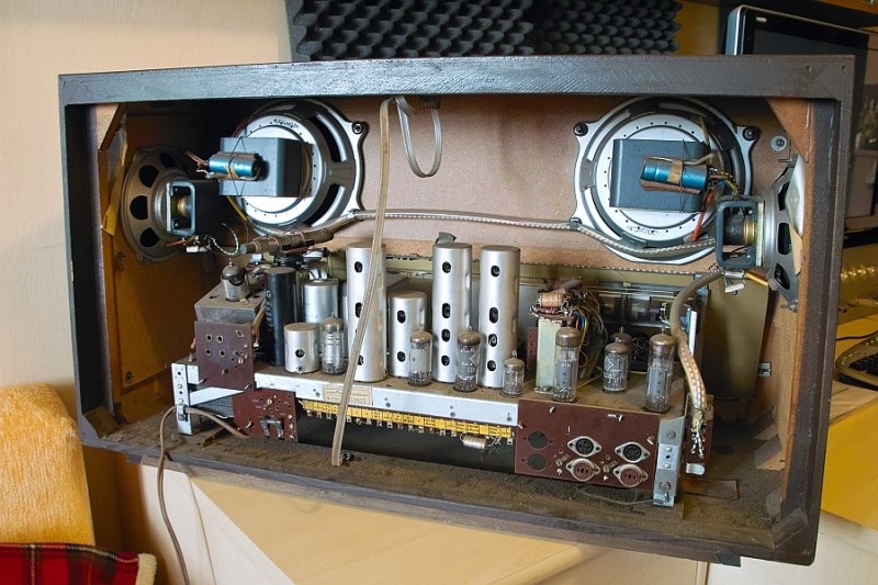

Radio ogolnie dziala, odbiera fale jednak lewy kanal brumi i gra cicho. Czasami jak przelaczam korektory barwy to cos tam sie zmienia ale ogolnie lewy gra ciszej. Zauwazylem, ze przy wylaczaniu radia na ulamek sekundy lewy kanal powraca do odpowiedniej glosnosci. Lampowiec ze mnie lichy, ale moze koledzy cos poradza?
na 99% nie kontaktuje któryś z przełączników, potencjometrów, bądź jak było w moim egzemplarzu
na druku był zimny lut na kondensatorze międzystopniowym
zamień lampy miejscami jeśli to ich wina to będzie ten 1%
proponuję je włączyć niech gra i bardzo bardzo ostrożnie czymś nie przewodzącym popukać
w elementy w obwodzie wzmacniacza m.cz
tylko uwaga na wysokie napięcia i zwarcia
Przelozylem lampy i dalej jest to samo. Czyli trzeba szukac gdzies dalej, bo lampy sa ok. Radio troche pogralo i wydaje mi sie ze lewy kanal nie gra juz prawie wcale, nadal brumi, a przelaczanie korekcja barwy dzwieku nic nie zmienia w pracy lewego kanalu.
