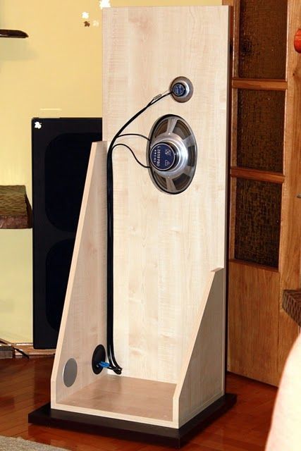

Witam ponownie po długim czasie nieaktywności w wątku z już ukończonym projektem
dziękuję kolegom odgrodowcom (którym na PW podziękowałem indywidualnie) za pomoc w zaprojektowaniu moich odgród grają cudnie :) wraz z wzmacniaczem na jednej ell80.
Bas w pokoju 3x5 jest, ale z górnego rejestru i pozostawia jednak pewien niedosyt.
Natomiast w mniejszym pokoju 3,5x3,5 kolumny ostawione pomiędzy masywnym biurkiem schodzą niżej dając dobry bas-
i w tym przypadku można je traktować jako pełnozakresowe.

machalica, ciekawe minimalistyczne rozwiązanie. Planujesz eksperymenty z wysokotonówką z otwartym koszem i czy próbowałeś filtrować od góry owalną szerokopasmówkę? Można pomyśleć o jakimś dużym owalu w oddzielnej desce na bas, taki jak mój (20x31cm) spokojnie dałby radę.
Widzę że wysokotonówkę umieściłeś niesymetrycznie :ok: Zobacz co się stanie jak zamienisz deski prawą z lewą. U mnie znacznie lepsze wrażenia uzyskałem przy wysokotonówkach "na zewnątrz". Konstrukcja skrzydeł sugeruje, że i Ty wybrałeś taką opcję.

marcin316. Dzięki, co do konstrukcji to zarówno wysokotonówka jak i szerokopasmowy głośnik jest usytuowany niesymetrycznie względem osi deski na zewnątrz z wysunięciem przy skrzydłach szerszych od wewnątrz.
Z racji założeń nie próbowałem filtrować szerokopasmowego głośnika to rozwiązanie zastosuję gdy może kiedyś dodam głośnik basowy, do tego celu mam już aktywną zwrotnicę sygnału ALTEC ALC10.
Pomysł dołożenia basu do tych odgród na razie upadł, gdy po zamianie cyrusaone na stereofoniczne radio grundiga na wyjściu jedna ELL80 z regulacją basu - uzyskałem żądany jego potencjał.

Czy może próbowałeś montować wysokotonowy na środku deski? Chodzi mi o to jakie są różnice w dźwięku przy ustawienie anty i symetrycznym.
Krzyżackie :) radio ma wejście gramofonowe więc dla dopasowania używam cd z wyjściem regulowanym marantzcd84: na CD mam sygnał zmniejszony o 50% za to na radio słucham na godz 9.00 do 10.00 :)
Niestety nie próbowałem inny ustawień głośników względem osi deski, obecne wybrałem z suchych założeń i zagrało :)
Z uzyskanych elektów zakładam że optymalnie - ale tego nie wiem...
O różnicach w ustawieniach głośników dużo jest w wątku napisane i to przez tych którzy próbowali więc do nich odsyłam.
Niebagatelne jednak znaczenie dla basu, moim zdaniem, ma zwartość stolarska samej konstrukcji odgród.
Zapewne. Ja swoje odgrody robiłem na desce, która miała być "na chwilę". I tak ta chwila trwa już prawie trzy lata :-) Muszę się w końcu zebrać i zrobić coś porządnego ze sklejki. Cały czas tylko zastanawiam się nad rozmieszczeniem głośników.
Mogę pomóc podając rozmieszczenie moich, można zastosować wymiary lub proporcje - też odsłuchać.
