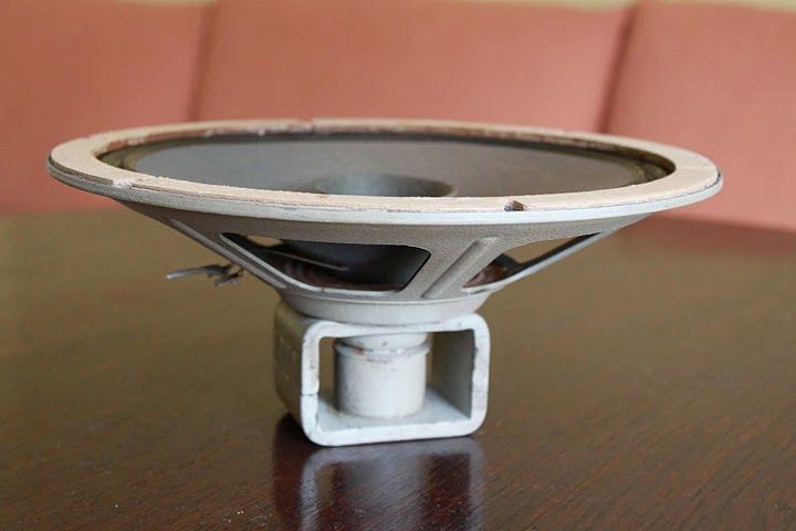

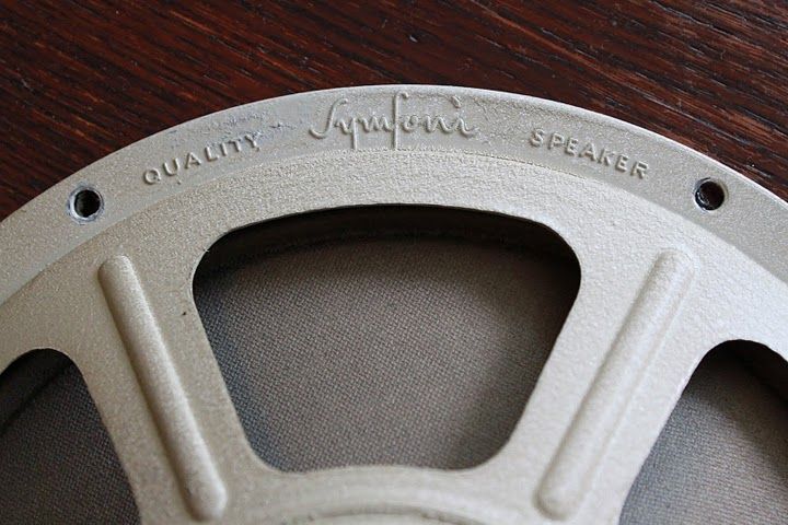

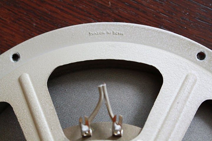

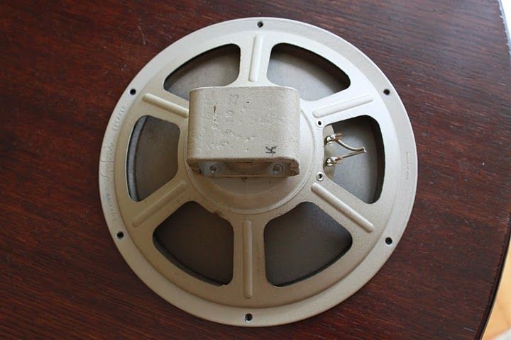

czy ktoś zna te głośniki szerokopasmowe
Quality Symfoni Speakers, Norway 1956
Quality Symfoni Speakers 10", Norway 1956
