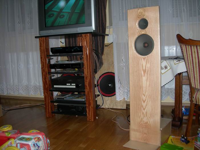

Przyszła pora na zmiany, częsciowo poparta brakiem akceptacji przez drugą połowę. Z projektu Łukasza nr 16 powstał nr 12. Po zmniejszeniu 50 cm deski dla siemensa do 30 cm i wrzuceniu basu w płyte niestety niewielką 60 x 100 cm wszystko sie rojechało. Szerokopasmowy krzyczał jak potepieniec, wysokotonowy gwizadał, basu nie ma, ... już telewizor brzmi lepiej. No i kombinowanie ze zwrotką: wywaliłem cewkę z basu - gra niską średnicą -0 ok, doładowałem szerokopasmowcowi 240 uF - pomaga, jest lepiej - na dzień dzisiejszy nie mam większych wartości. Ale patrząc na inne rozwiązania wstawiłem rezystory, na wysokotonowy 2,2 ohm nawet miałem Millsa i na szerokopasmowy 1,5 niestety ceramiczny. No i teraz zaczyna grac, pięknie środkiem, lekko podkreślpne sybilanty, ale niskiego basu jak nie było tak nie ma. Jeszcze daleka droga przede mną.
Tymek
Z moich skromnych doświadczeń oraz z tego co słyszałem u innych wynika że z otwartej odgrody ciężko jest uzyskać niski bas przy normalnych i niskich poziomach głośności. Chyba że się ma wzmacniacz który generuje dużo basu z przedwzmacniacza ( u mnie tak jest ).
U artPaw'a , który ma wielkie odgrody na basy i dobre głośniki usłyszałem piękny bas, ale trzeba było gałę głośności podkręcić.
Oczywiście IMHO.
