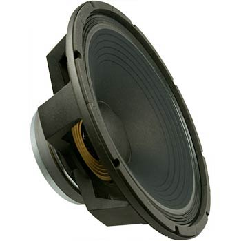

Witam ,
Po odgrodzeniu sie pora na basy wybralem 15" oto paramertry cena z wysyła do kumpla w NJ który
nada to drogą morską do Ubekistanu 176$ troche to czasu zajmie :>)
Product Specifications
* 300 watts RMS
* 15” Paper cone
* Treated cloth edge
* 2.5 inch voice coil (8 ohm)
* 72 oz Ceramic magnet
* entire speaker weight 21 lbs
* push lug terminals
* machined motor
Thiele-Small Parameters
* Resonant Frequency (Fs): 34 Hz
* Impedance (Re): 6.1 ohm
* Electromagnetic Q (Qes): 0.38
* Mechanical Q (Qms): 3.76
* Total Q (Qts): 0.36
* Compliance Equivalent Volume (VAS): 11.48 Ft^3
* Surface Area of Cone (Sd): 132.7 In^2
* Bl Product : 20.3 TM
* Voice Coil Size: 2.5”
* Sensitivity 1W/1M (SPL): 99 dB
* Nominal Impedance: 8 ohms
* Xmax: 7.5 mm
* Frequency Response approx 20 - 4500 hz
przyda sie komus ?

jt211,
A nie za mały mają Qts?
Ktoś tu wspominał że qts można jakoś zwiększyć ale bez większych konkretów. Jak to w końcu jest?
Gość jt211
A stare Altec co podobno są super w OB a Qt mają mniejszy :>)
Sie zobaczy jak coś to Onkena można bedzie zrobić i 2 watami okna wywalac :>)
google Twoim przyjacielem:
dodanie rezystancji Rs (do rezystancji DC (!) głośnika - Re) zwiększa Qes (do wartości równej Qes')
zwiększenie Qes zwiększa automatycznie Qts
wartość potrzebnego Rs obliczona w linku poniżej:
