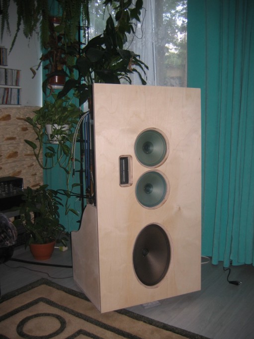

W tej chwili testuje nowy uklad, dwie 20-ki, wstega i owal 24 x 35 tez Saba. Polaczone to jest mniej wiecej tak jak pisal lancaster - owal odciety cewka 2,5 - greencone odciete 200 uF, z tym ze jeden ma w torze cewke 0,3, a drugi tez cewke, ale o wiekszej wartosci - jakiej nie wiem, bo dobralem na sluch :-)
Wstega ma tylko siemensa MKV 2,5. To rzecz gustu, ale bardziej odpowiada mi wstega na gorze niz oryginalny tweeter saby - barwe ma przepiekna, ale moim zdaniem brakuje mu gladkosci.
Bas do 50 Hz obsluguja cztery Acoustic Research napedzane w dual mono po dwa na kanal.
Przerobilem chyba setki kombinacji i mam wrazenie ze nigdy nie bylem tak blisko tego czego szukam.
Dzwiek ma wszystko czego potrzeba, energie, dynamike, szczegolowosc i piekna scene.
Calosc gra na sklejce 18-ce, poszczegolne elementy laczone sa tylko na klej.
Na razie jest straszny balagan w drutach bo ciagle jeszcze cos poprawiam.
W programie mam tez wymiane cewek na lepsze. Zmiana powietrznej na tasmowa dala wielka poprawe, nikt mi juz nie powie ze pasywne elementy "nie graja" ;-)

18mm sama w sobie jest bardzo sztywna, przy tych wymiarach spokojnie wystarcza. Panel dodatkowo usztywniony jest przez dol i boki.
Probne wersje robilem z najtanszego materialu, czesto ze starych mebli. Zazwyczaj byly to zwykle "pazdziochy" tez 18mm. Raz zrobilem na grubszym materiale ale prawde mowiac jakiejs wielkiej roznicy nie uslyszalem.
Roznice natomiast i to wielka slychac juz po stuknieciu palcem w plyte meblowa i sklejke. W "akcji" roznica jest ogromna, nie ma zadnego porownania, to jak dzien i noc ;)
